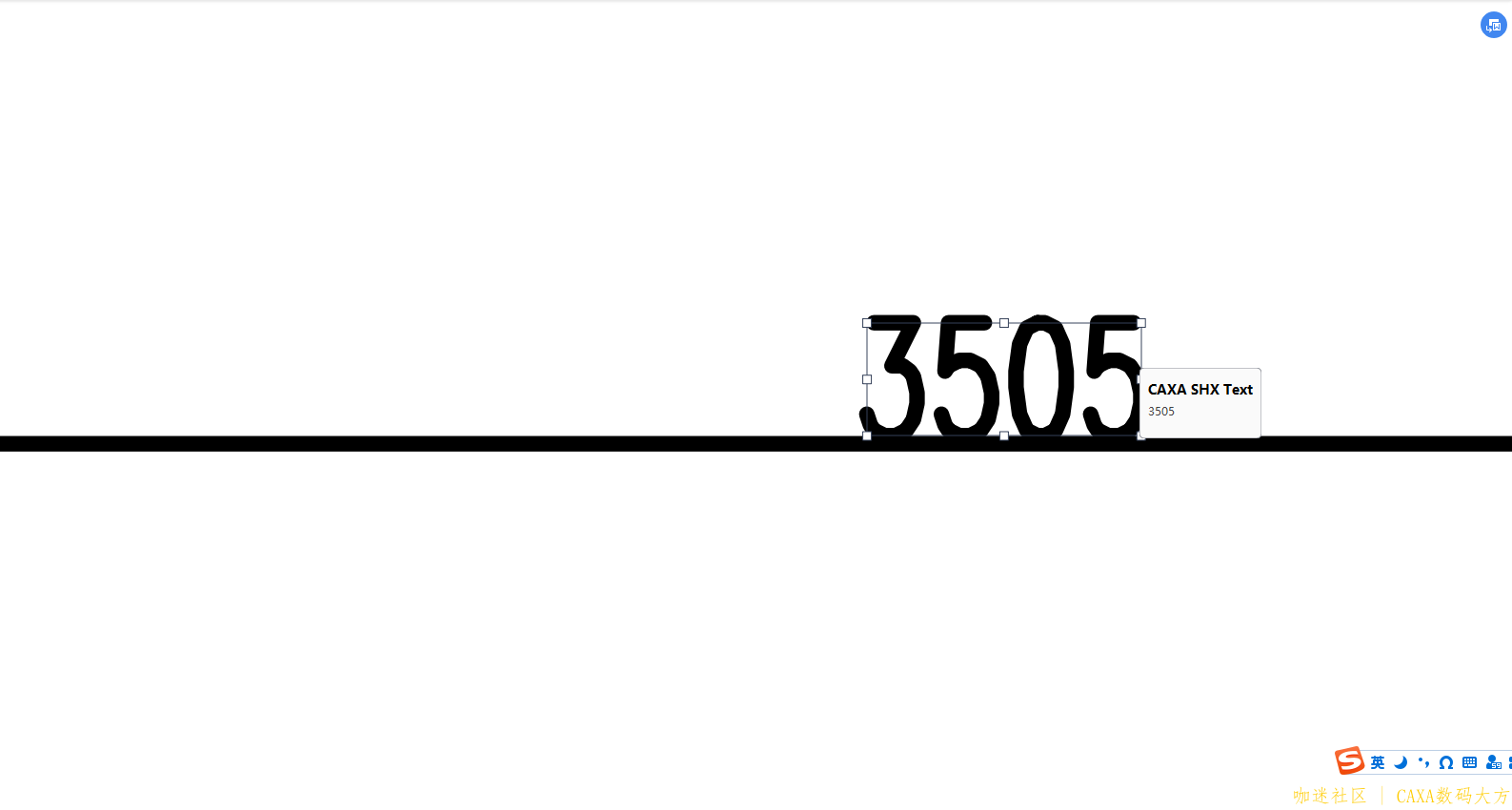

CAXA 2024电子图板 图纸转PDF后 手机查看时所有文字和数字上面都有一个框,电脑查看时没有,怎么解决呢
402
402
 楼主| 发表于 2024-3-14 08:43:41 | 显示全部楼层
这个框是个注释

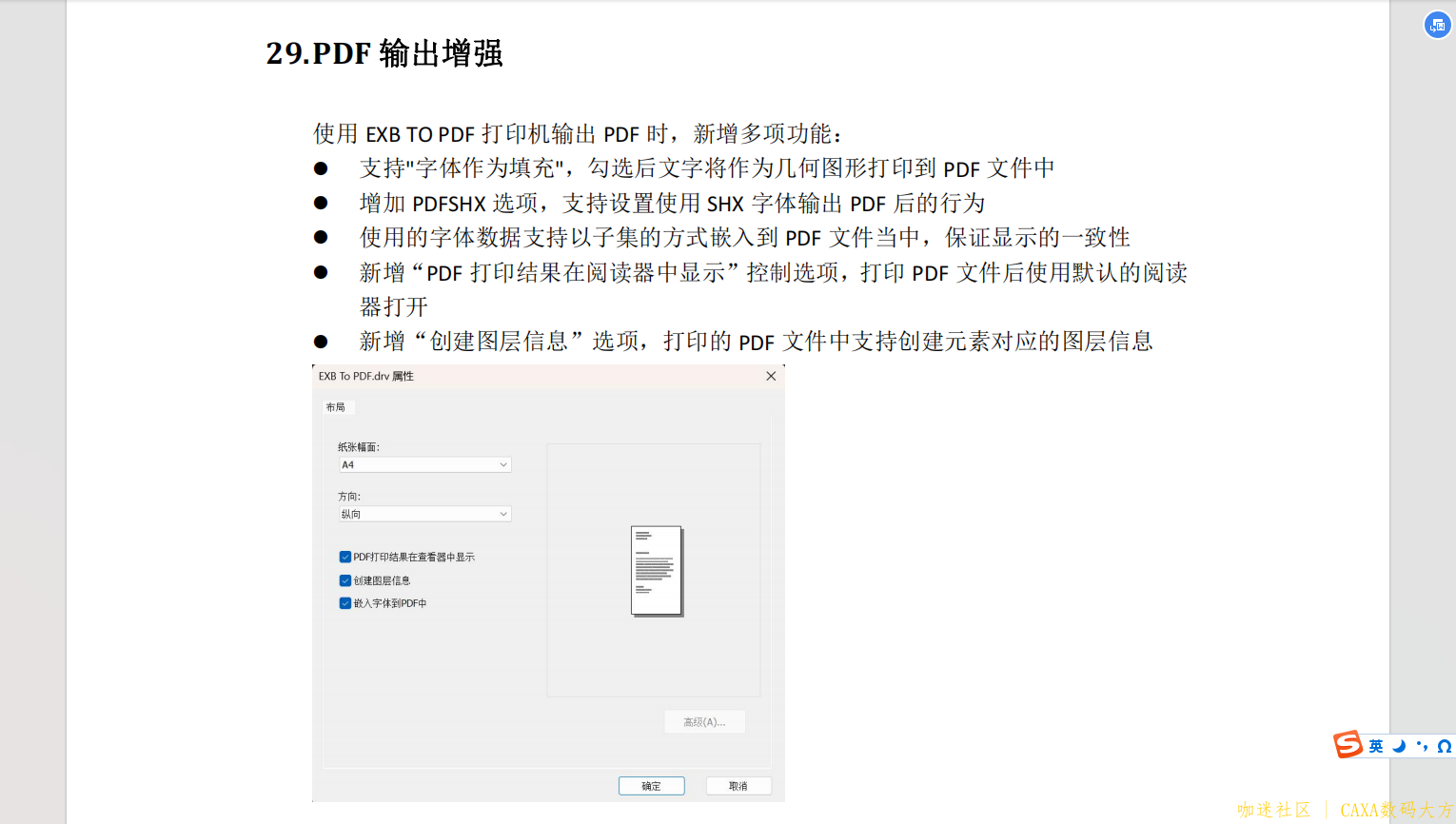

“增加 PDFSHX 选项,支持设置使用 SHX 字体输出 PDF 后的行为”版本更新介绍里的这个选项怎么找不到
