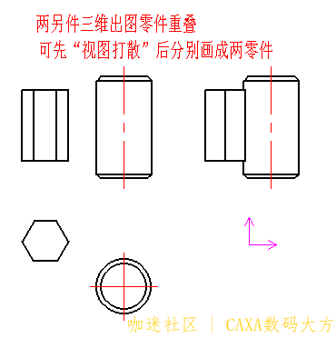

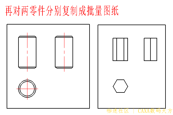

如图有2个零件,我想批量生成工程图 第1个生成第一个工程图   第2个生成第一个工程图   然后生成一个总的总装图,试来试生成单独的工程图好像不行啊?

把所有文件建立外部链接(就是把虚拟零件本地化)之后再执行

两实体件在一张图中,可三维接口出图:
