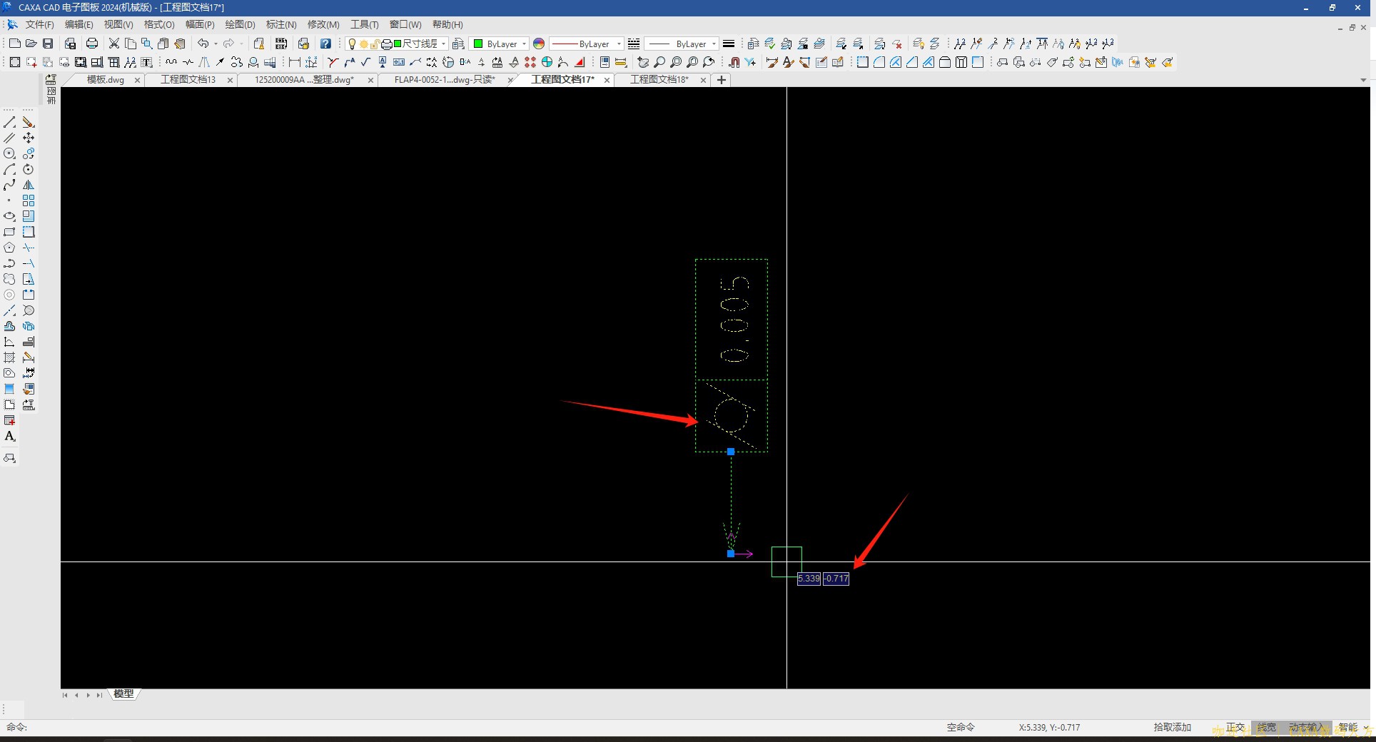

两个文件A、B,从B中复制内容到A,复制粘贴后发现形位公差标注有问题,现在发现有三种情况:
1、正常显示;鼠标点击在哪里粘贴内容就在哪里。见图1

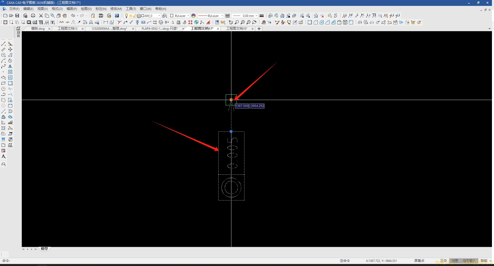

2、形位标注还是一个整体,但是跑很下面去了。比如我在(0,0)这个坐标位置点的粘贴,标注就可能跑到(1367,-3664)这个点去了。见图2

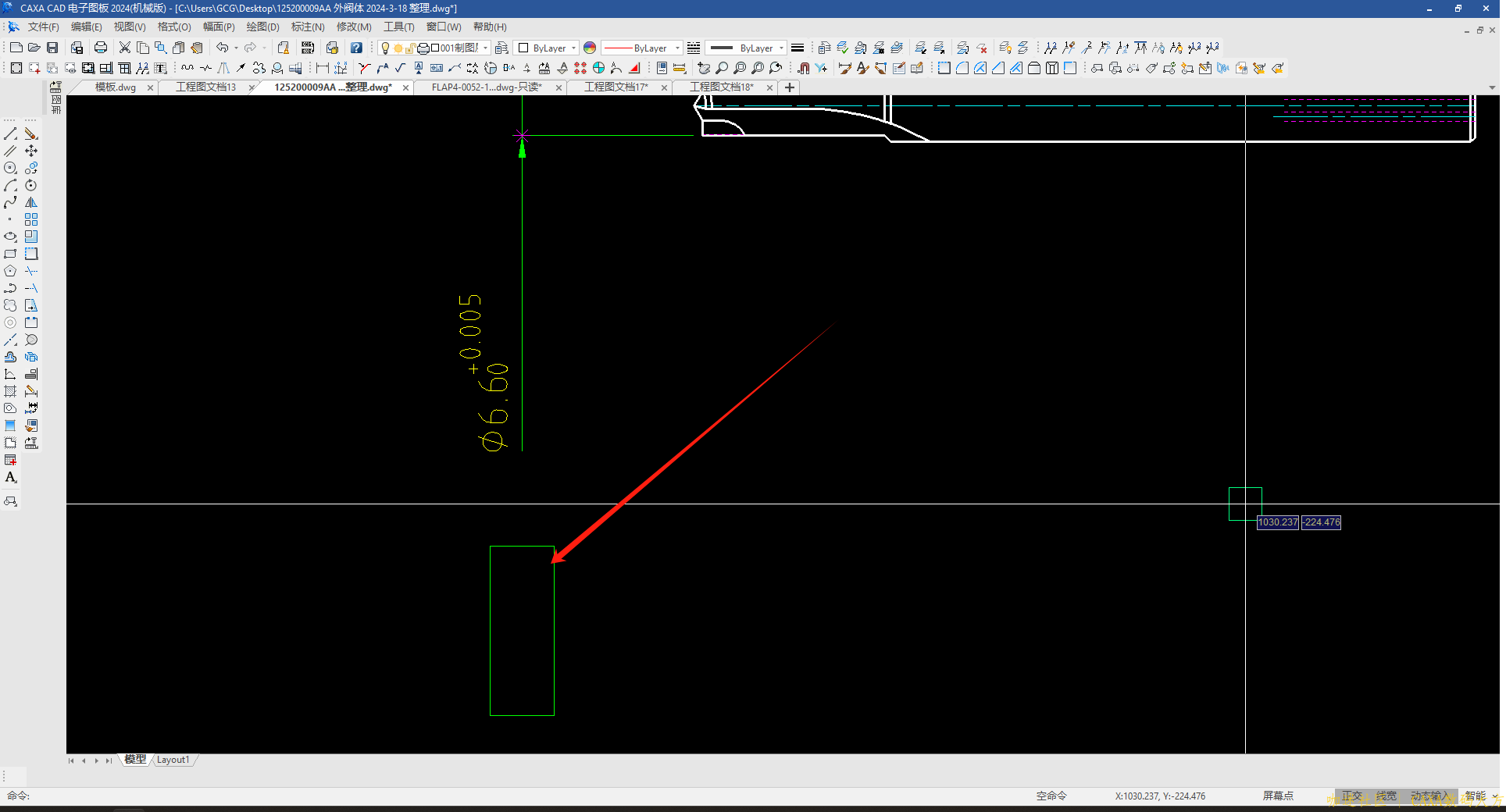

3、形位公标注打散了,只剩下一个方框,中间的内容就跑底下去了。见图3
附件为例图

 楼主| 发表于 2024-4-18 17:04:26 | 显示全部楼层
像这张图,复制粘贴形位公差就会出现问题;
甚至移动原图,也要变

您的文件最初版本应该不是电子图板生成的,能否将最原始的文件发给我们,我们调查一下
