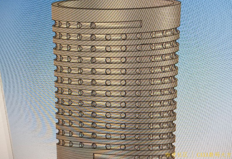

求个教程,沿着螺旋线打洞

空轴线垂直于螺旋线中心,沿着螺旋线阵列

 楼主| 发表于 2024-4-9 18:02:37 来自手机 | 显示全部楼层
408231928 发表于 2024-4-9 17:34
空轴线垂直于螺旋线中心,沿着螺旋线阵列
类似这个,这个我手工用三维球拖的。我想自动化

发表于 2024-4-11 09:17:54 | 显示全部楼层
可以选中圆孔特征,激活三维球,右键拖拽三维球中心点到螺旋线,选择沿曲线阵列,设置数量、勾选沿着切线导向,然后生成完成

发表于 2024-4-29 15:52:40 | 显示全部楼层
旋转时加步长。
