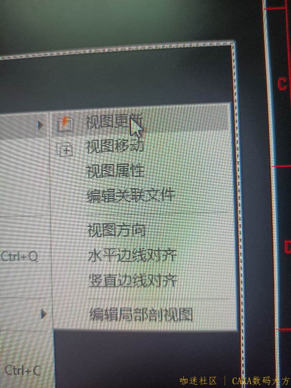

发表于 2024-4-17 18:56:36 来自手机 | 显示全部楼层 |阅读模式
如题,局部剖可以取消,半剖没有取消选项

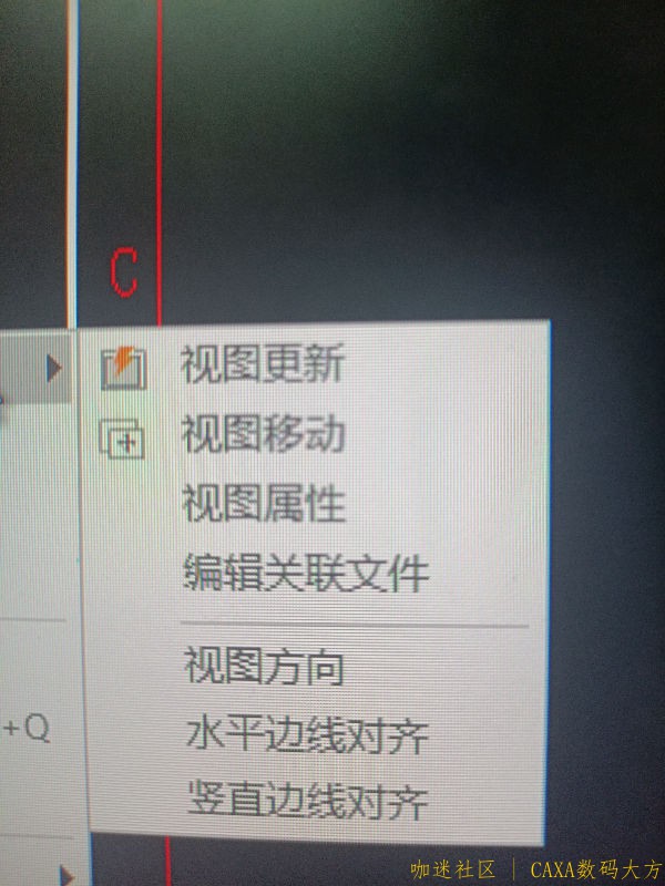

发表于 2024-4-29 15:42:39 | 显示全部楼层
打开“视图树”,展开“半剖图”,
右击箭头所指“1”,选择“删除局部剖”。

 楼主| 发表于 2024-5-1 18:09:08 来自手机 | 显示全部楼层
zzx333 发表于 2024-4-29 15:42
打开“视图树”,展开“半剖图”,
右击箭头所指“1”,选择“删除局部剖”。 ...
好滴,又学到一个界面
