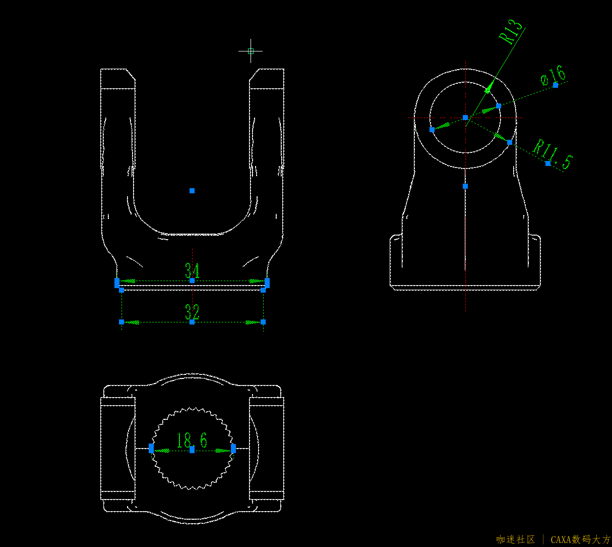

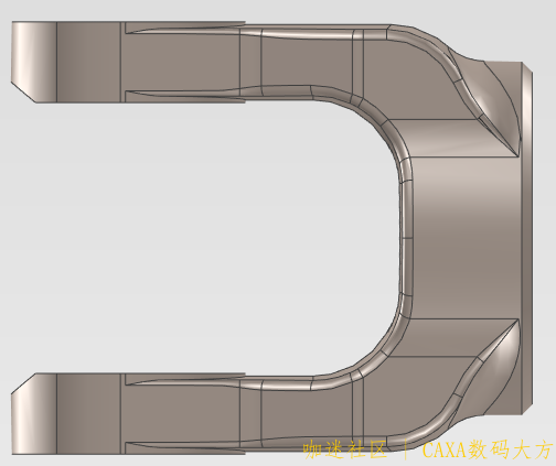

如图,有些地方无法标注!还有一些多余的线条1

可以在投影时勾选上输出过渡线试试
