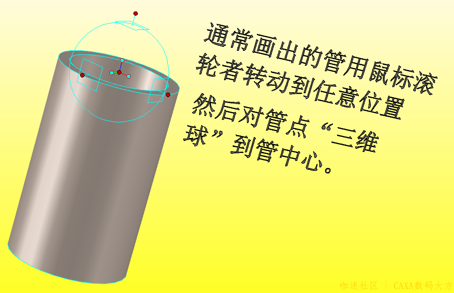

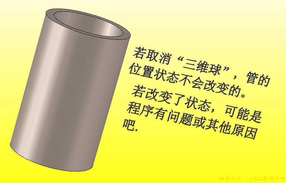

为什么我的三维球我已经定位到圆管的中心了,但是一关闭三维球他就回到原来的地方,一打开三维球回到我定位的地方,用的2021版本的

三维球默认定位点是在定位锚上的。要改变定位点,一个方法是:选中要操作的对象,可以是一个零件或多个零件,或是装配体,选中对象后会有定位锚,鼠标点击定位锚,变为黄色,启动三维球,移到任何地方都可以了。

如果三维球老是还原到老位置。就移动三维球后,用三维球做一个零位移的操作。三维球就定位在新位置了。
