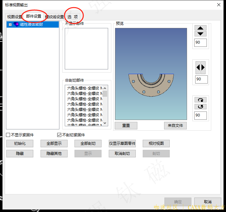

发表于 2024-5-30 17:48:04 | 显示全部楼层 |阅读模式
视图点击确定了之后,就找不到在哪修改部件设置和选项了,只能重新创视图才看得到,有大佬知道怎么再原来视图打开吗,在线等

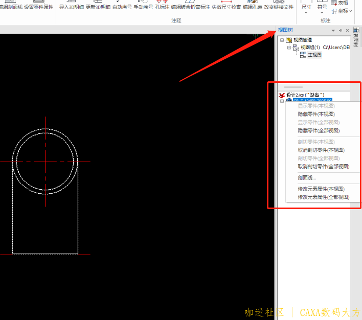

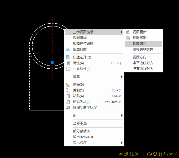

发表于 2024-5-31 08:45:06 | 显示全部楼层
部件设置可以在右侧视图树上设置,选项可以右键点击视图选择视图属性进行编辑
