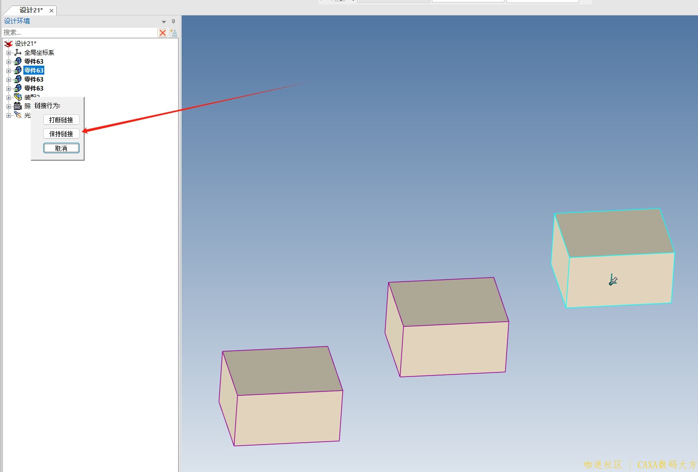

把链接的零件拖入到一个装配体中时,总是弹出图中的对话框,要去点击多次,有没有默认设置保持链接或打断链接呀?

目前没有默认设置保持链接或打断链接的选项,但这个操作用的不是特别多,而且只有这个零件第一次跨层级拖拽才会弹这个提示,后续就不弹出了

 楼主| 发表于 2024-6-3 11:38:30 | 显示全部楼层
zmzm8628 发表于 2024-6-3 09:35
目前没有默认设置保持链接或打断链接的选项,但这个操作用的不是特别多,而且只有这个零件第一次跨层级拖拽 ...
为什么我的需要点多次呢、、、

发表于 2024-6-4 16:01:26 来自手机 | 显示全部楼层
wangzz502 发表于 2024-6-3 11:38
为什么我的需要点多次呢、、、
就是要点很多次,保存到本地管理

 楼主| 发表于 2024-6-4 16:49:52 | 显示全部楼层
408231928 发表于 2024-6-4 16:01
就是要点很多次,保存到本地管理
“保存到本地管理”是什么意思?有解决办法呀?

发表于 2024-6-4 23:37:17 | 显示全部楼层
楼主,要是拖好几个进去,可以先装配起来,再拖进去,然后解散装配即可

 楼主| 发表于 2024-6-5 09:14:58 | 显示全部楼层
谢谢,这个是个好办法
