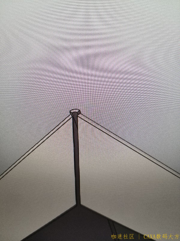

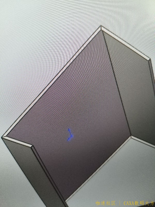

怎么做类似这样的折边

知道怎么做了,斜接法兰命令,出来选边线麻烦店外都还

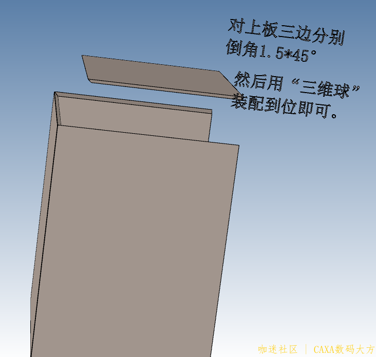

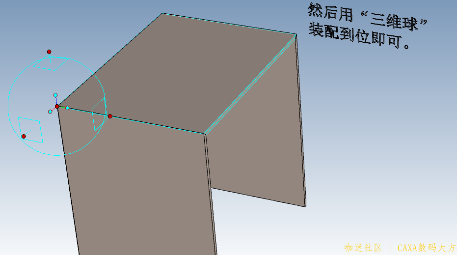

1.钣金件若用钣金画法方便就用它画。2.但有许多钣金件用其它方法画更方便。
3.所以要看具体情况选择你合适的方法,去画更好。
4.因为只要图纸可画出能用于生产即可。
   如下是几个图例仅供参考!
不用钣金画法画钣金加也很容易.docx (164.6 KB, 下载次数: 1374)
二。锥薄套.docx (132.46 KB, 下载次数: 1181)
三。拉伸画钣金件.docx (221.94 KB, 下载次数: 1279)
弯板件用“拉伸向导”倒角等也可分别画出。
参考!

    只有你最熟悉的方法,才能快速画出要求的图,且效果最好。
我通常画钣金件,就往往用其它方法画,每个人有每个人的习惯吧,
