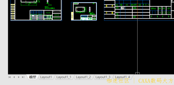

CAXA2024  多图幅设计时,会生成很多空白布局。。。为啥会出现这种情况

是从其他图复制进去,就会新建一个布局。。。

这个其他的图是指从其他的布局复制过去?还是从其他的新的工程图文档中复制过去?我这边没能复现您所说的情况,可以描述的在详细一点吗?

个人感觉这个bug是往caxa打开的图纸里面增加从dwg图纸复制出来的图形时候,极大几率增加布局。而且这个操作会把本来caxa标准的图框,明细表,标题栏给对冲掉(东西还在,只是图纸不识别成标准3样了)。重拉caxa默认序号时候,会出现新的全套明细表。
如果是整理图纸的话,就先把图纸全部转成exb格式后,在去取图形吧。
如果标题栏和明细表出现复数个,而且plm不识别,把所有图框,明细表和标题栏移动远一点,利用转图工具重建图框,标题栏。重新拉一个明细表即可。
建议把不要的新布局删了。
