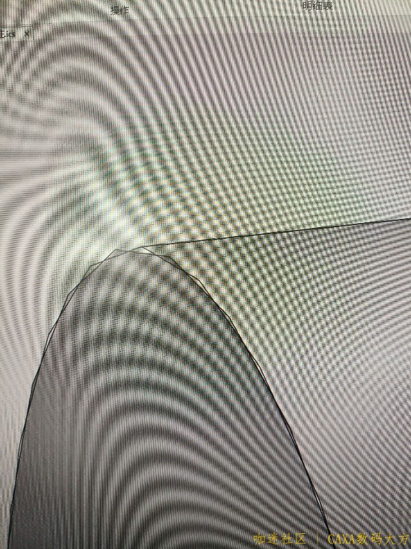

打个孔就破面啊

发表于 2024-7-6 09:09:09 来自手机 | 显示全部楼层 |阅读模式
奥利给,都几年了,还是这样

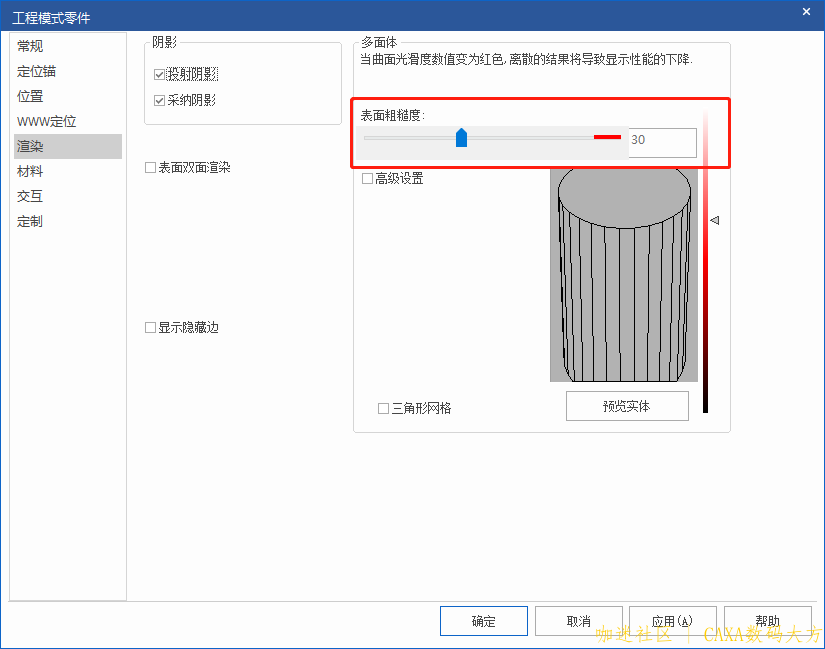

发表于 2024-7-8 09:35:22 | 显示全部楼层
可以把零件表面粗糙度调高点看看

 楼主| 发表于 2024-7-8 11:24:30 | 显示全部楼层
zmzm8628 发表于 2024-7-8 09:35
可以把零件表面粗糙度调高点看看
不是这个问题,是在模型上进行打孔操作以及移动孔操作,模型很容易变成多面体,导致工程图的孔位置和模型位置不对。需要认为进行重新生成命令
