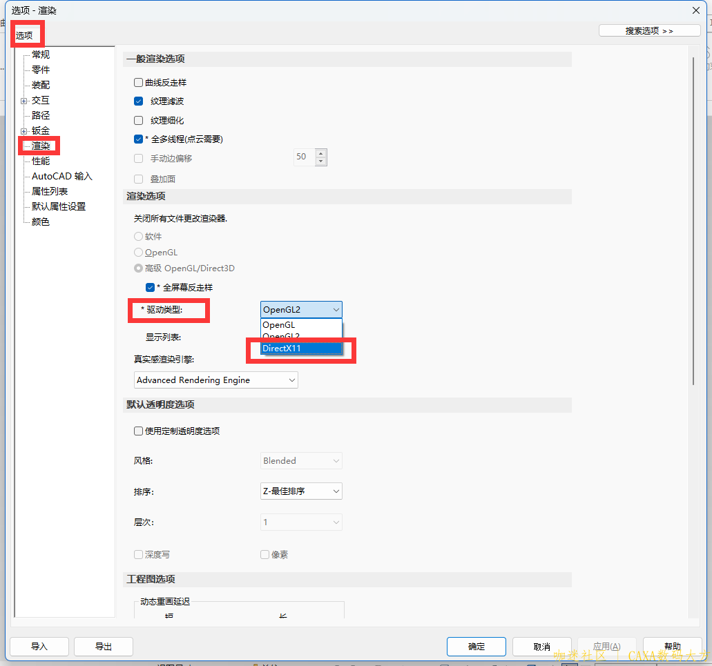

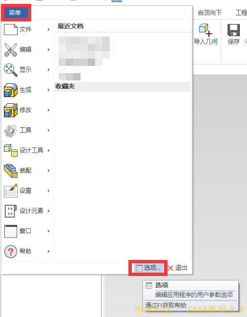

楼主,工具栏菜单,右下角选项,渲染,更改一下驱动类型,推荐DirectX模式。确定后重启实体设计生效,
都试过了,没有用。做草图都非常卡。但是CAD,UG运行没事。不知道什么原因,有可能天气太热,机器散热不佳

不兼容的显卡吧,直接用集显吧。把渲染设置成opengl,就是第一个。或者uninstall,去虚拟机win7,win8玩
