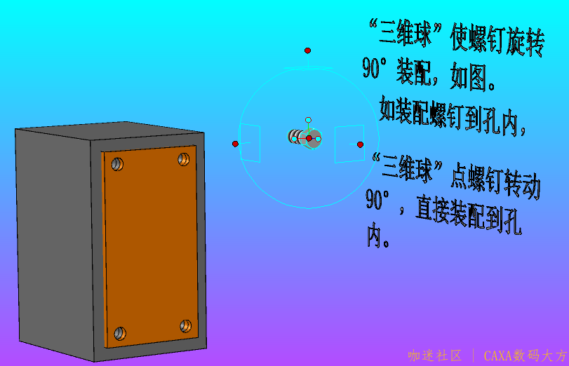

但凡用三维球实施“与边平行、反转、与面垂直”等等装配操作时,一次成功率极低,大多会背离你期望的方向,多少年了也没总结出个规律来,甚是烦恼。不知其他大侠们有没有同感。

注意两点。一是注意观察,注意三维球的内轴,你要需要的面与对应的面垂直的话应该选择反向的轴
      二,你如果经常的要装配的,并装配部复杂,建议使用无约束与约束装配,一步到位,

谢谢。我这装配是常态。不做动画一般都用无约束装配。本来已经放的差不多了的零件只是想对正一下结果翻了个跟斗又要重新来一套组合动作,挺烦的。

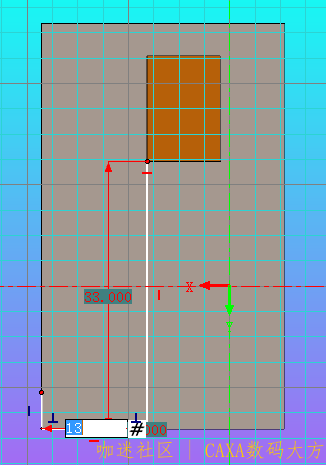

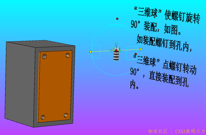

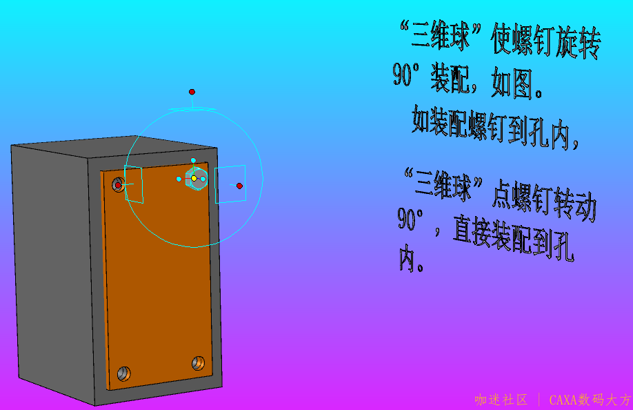

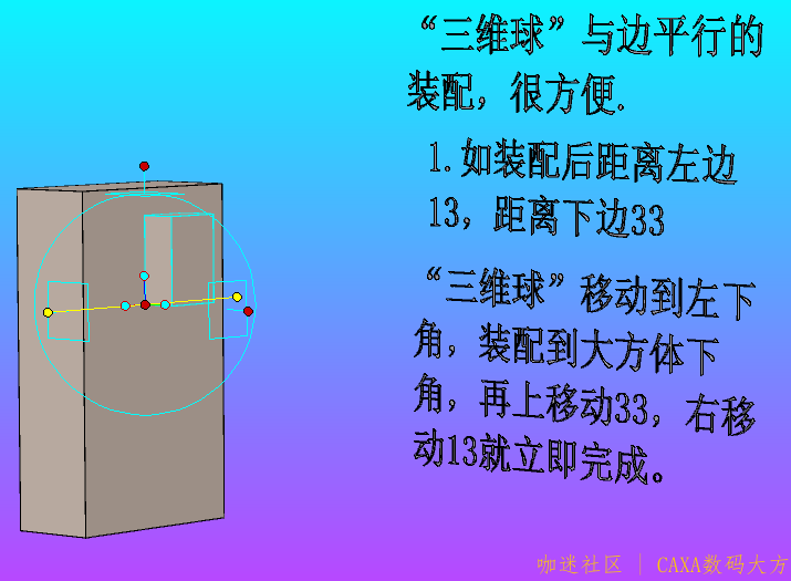

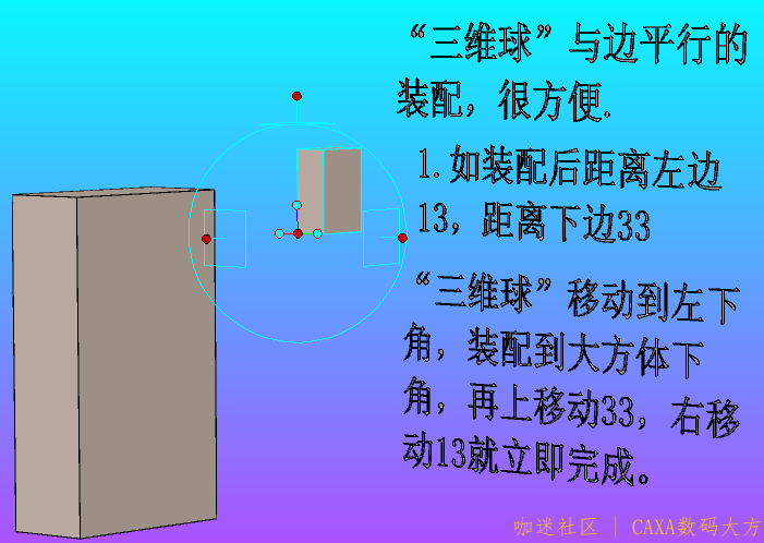

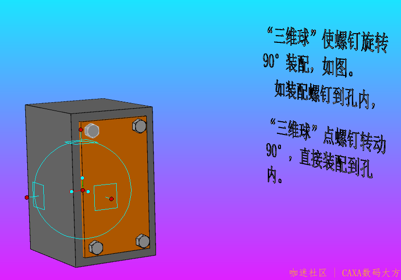

发表于 2024-7-31 19:16:55 | 显示全部楼层

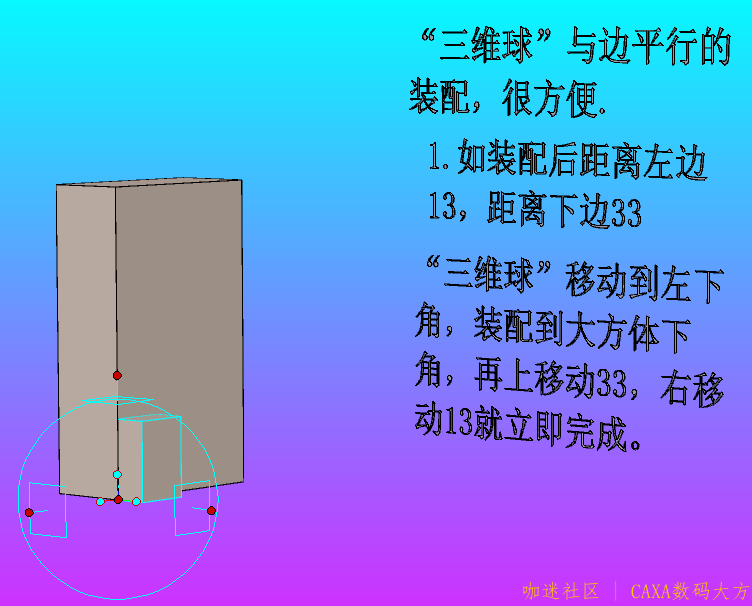

zpp1.png 用“三维球”平移、转动等装配用起来,
确实很方便。下面举例仅供参考!
