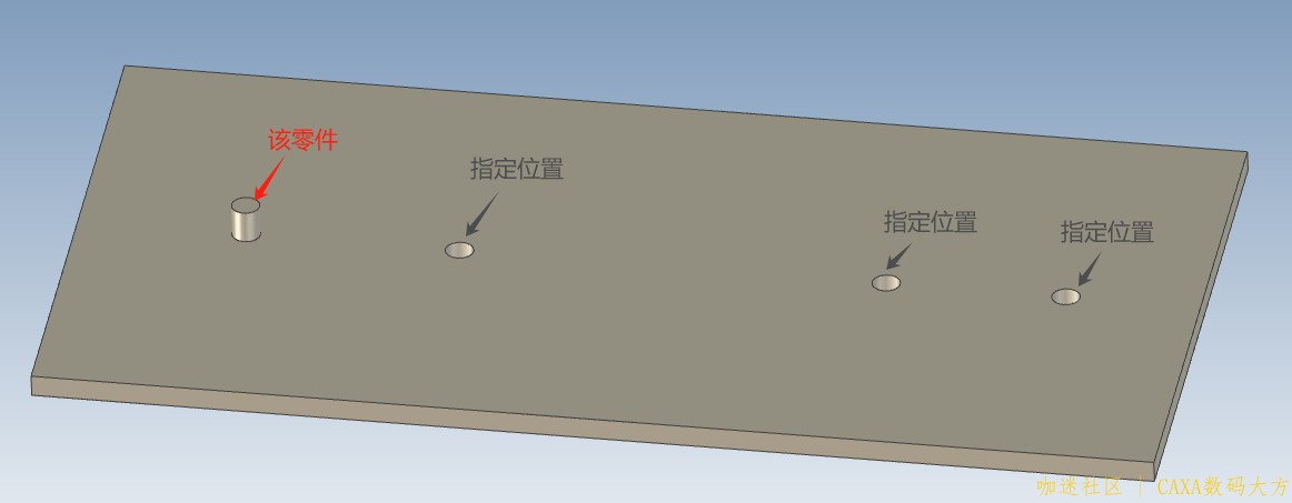

怎么把零件快速阵列到指定位置(见截图)?

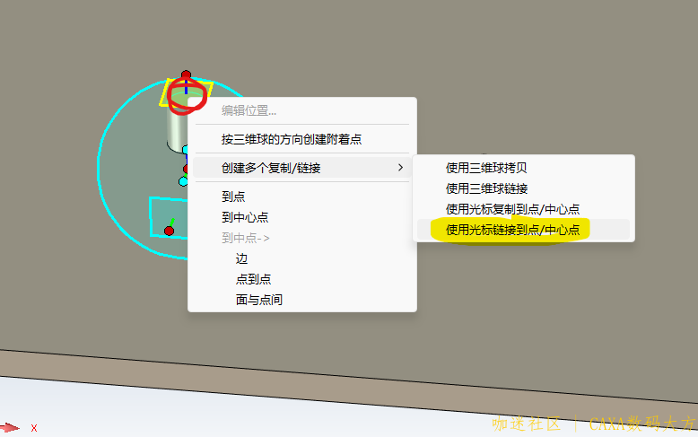

发表于 2024-8-2 22:43:01 | 显示全部楼层
用三维球的功能,指定中心点链接

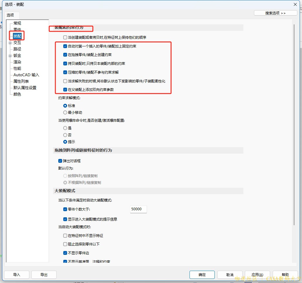

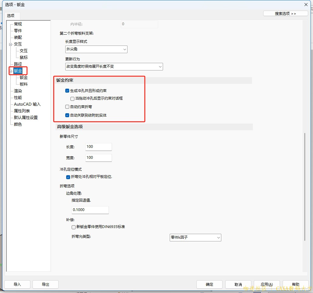

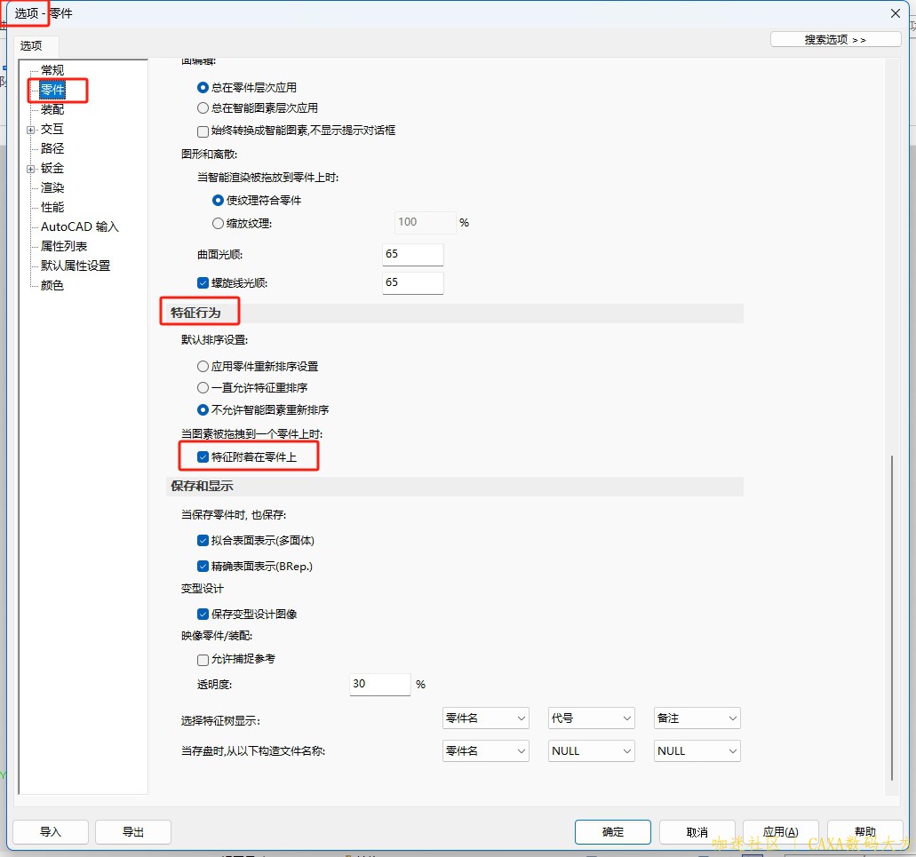

可以啊,选项里可以设置拖入后自动添加定位约束,工具栏,菜单,右下角选项,设置(如下图)
