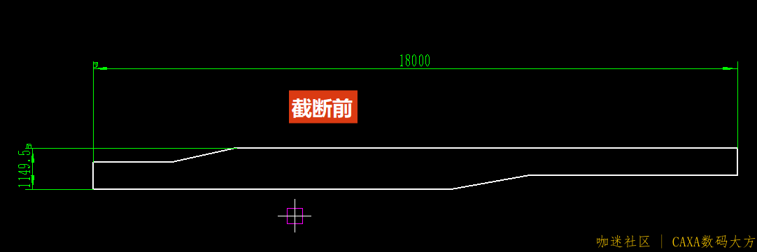

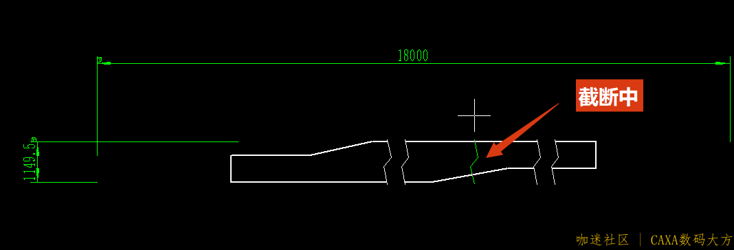

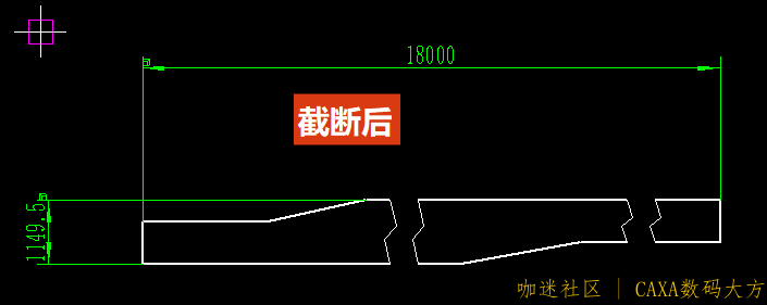

3D生成工程图,截断视图后,工程图里的尺寸都跑了,就得重新生成工程图,现在画好的图纸都不敢随便改,只能是一次性的画好。

你把顺序工作顺序调整一下就好!

楼主的实体设计是什么版本的??

楼主,我这里操作后显示正常,我的版本是24sp1版本

这个bug算小的了,最怕的是更新视图后跑喽
