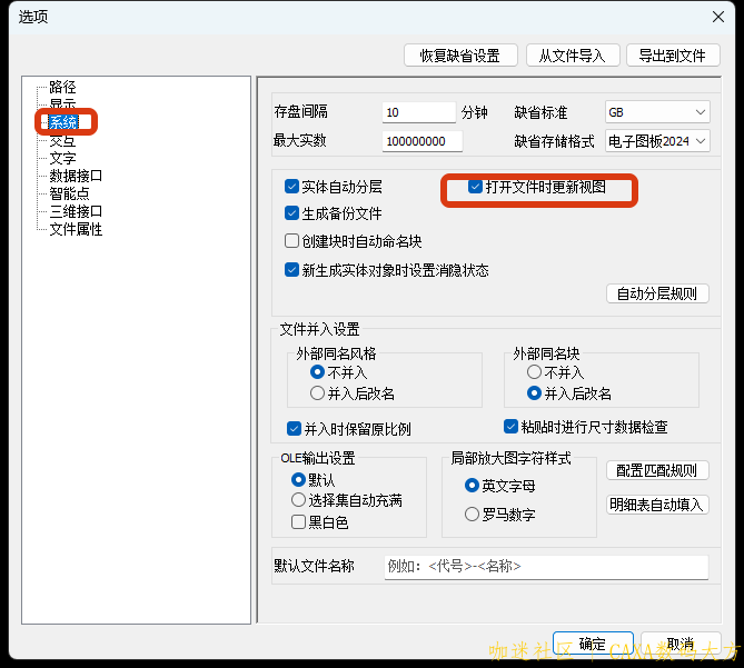

一次性打开百来张图纸吧,弹窗服务器正在运行中。搞什么啊。

楼主是24sp1版本吗,查看路径  工具栏,菜单,帮助,关于,
另外,工程图更新在选项里设置的,设置路径是,工具栏,菜单,右下角选项,系统,勾选打开文件更新视图

就是利用这里自动更新,我把500多张工程图一次性打开,手动更新,超过50张图纸,就报(服务占用)的窗口。你们的软件打印成pdf时候,不会更新工程图,有些工程师改模型会忘记的。

这个是三维实体设计里的电子图板打开会自动更新,单纯的电子图板不会的,也没有这个选项,你们使用的时候没注意这个吗
