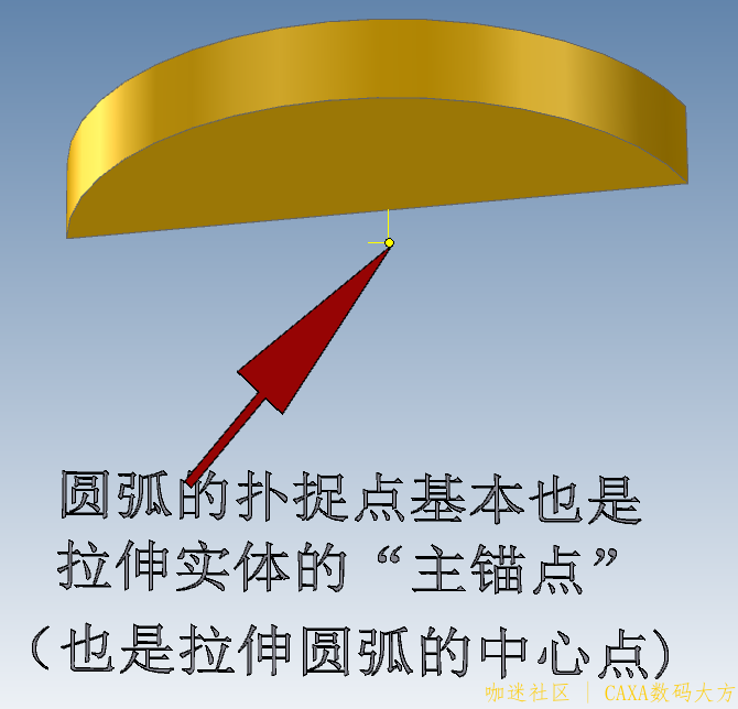

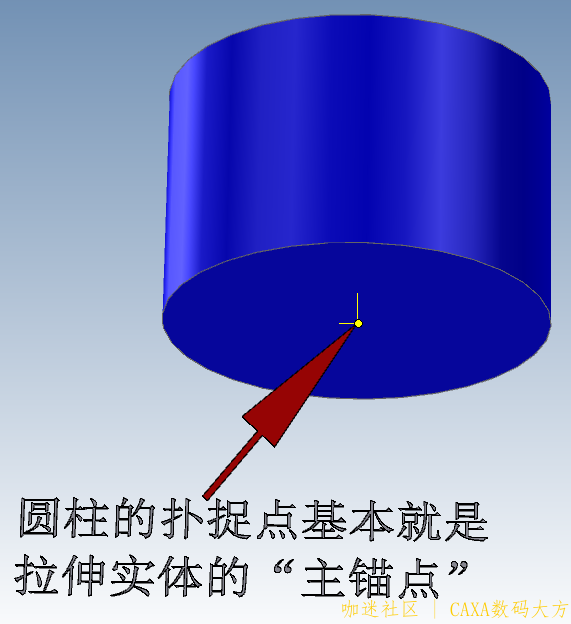

发表于 2024-9-22 16:00:18 | 显示全部楼层
老师,有没有圆柱或是圆弧的捕捉点技巧
782
2150
32853
发表于 2024-9-23 10:53:08 | 显示全部楼层
水亦有情 发表于 2024-9-22 16:00
老师,有没有圆柱或是圆弧的捕捉点技巧
圆柱体及圆弧通常扑捉“主锚点”即可。转动、移动、装配或制作动画等都需要用到“主锚点”。

发表于 2024-9-27 08:29:09 | 显示全部楼层
如下是“主 ...
感谢答复,我去试试
