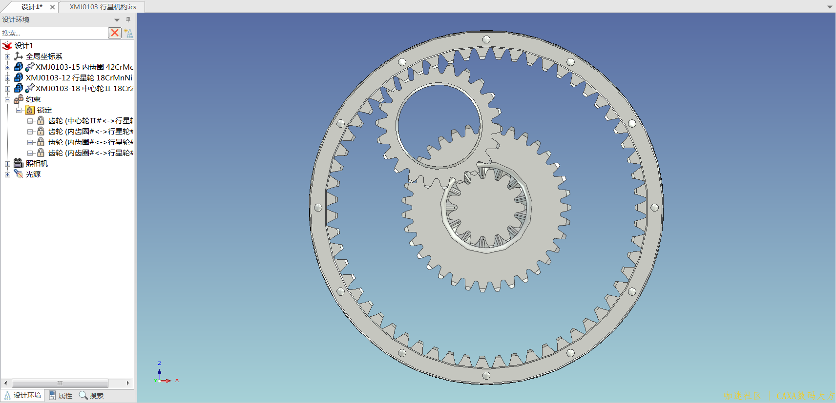

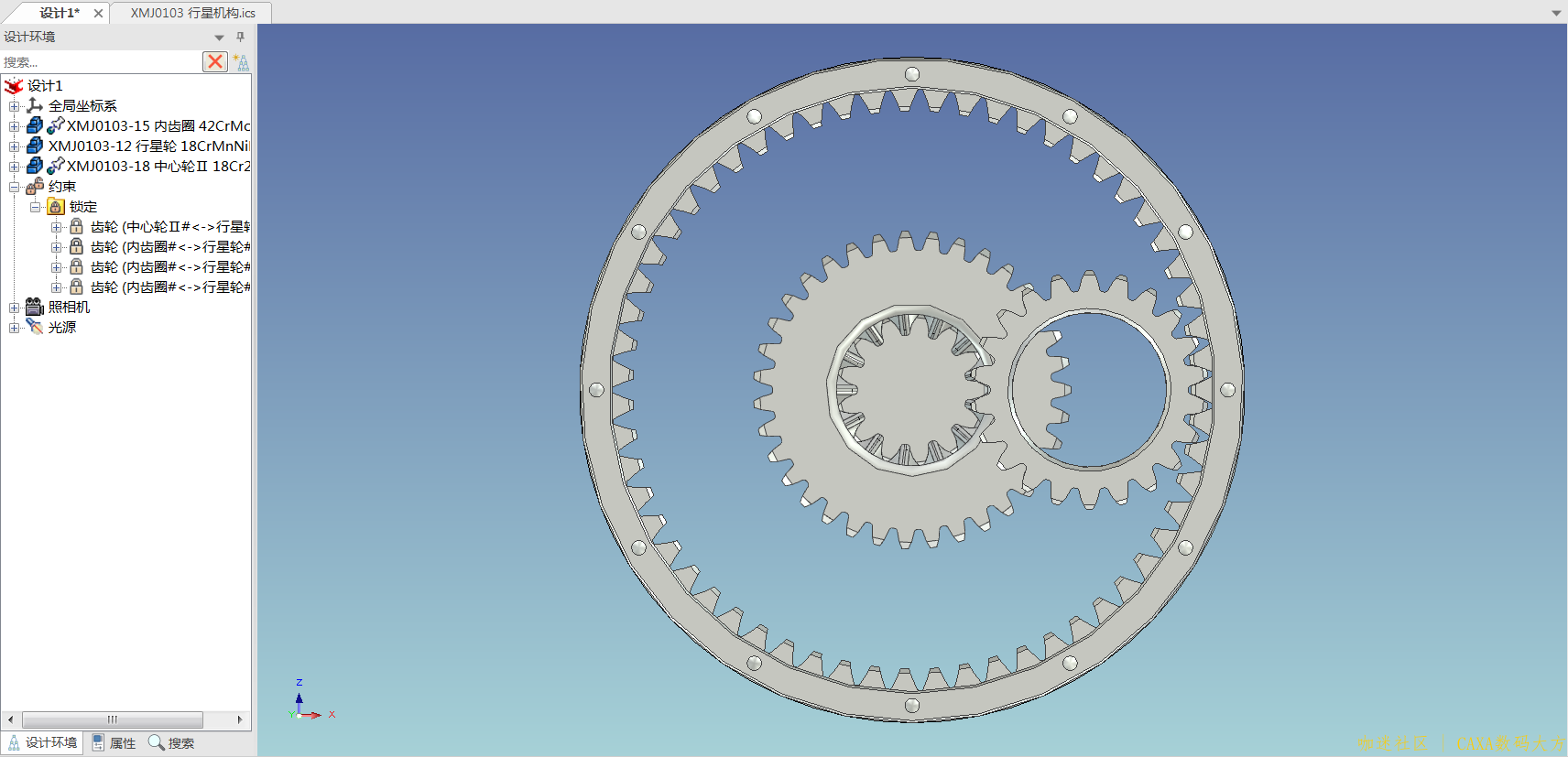

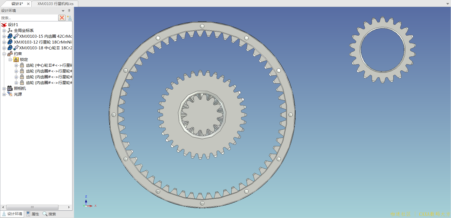

请教:高级约束中的齿轮约束怎么用,定好约束之后还是能随便动,转动也不按啮合转?固定太阳轮内齿圈,定了行星轮和太阳轮及行星轮和内齿圈的约束,行星轮转动120°,都不啮合,而且可以随意移动

齿轮约束只是将两个齿轮的转动位置关联起来,要固定两个齿轮间的距离可以给两个齿轮添加距离约束,距离值等于两个分度圆半径相加就可以了。图片中显示内齿轮和中心轮都被固定在父节点了,那么也就不能转动了,所以也是无法被带动旋转的。

就是固定传动比,用机构仿真模式下运用
