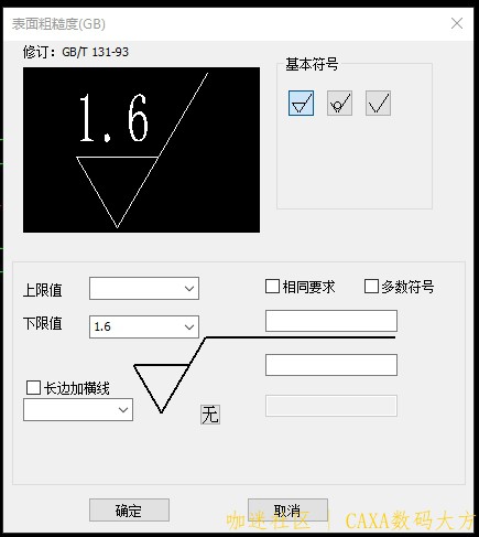

粗糙度标注完一次,在打开时标注下一次时就会变回1.6。
每次打开上限值就变为1.6
每次打开上限值就变为1.6

点击粗糙度命令  左下状态栏目里面选好就行了,再用就会记忆了。双击进入这个界面是微调的。一般性标注也用不到。

这个要点击下方的确定,下次打开就不会是1.6,如果按回车键就会一直默认最原始的数据
