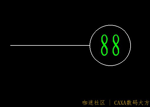

在AUTOCAD 里面有个动态块的功能,可以实现块内文字始终保持某一角度,而外部形状可以按需求进行旋转的块,请问在CAXA里面怎么实现这样的功能呢?
如下图:块插入后可以旋转直线和圆圈的角度,但88数字始终处于水平位置。
91
91
 楼主| 发表于 2024-11-6 10:02:17 | 显示全部楼层
有没有哪位老师能够帮忙解决上面的问题呢?先谢过了

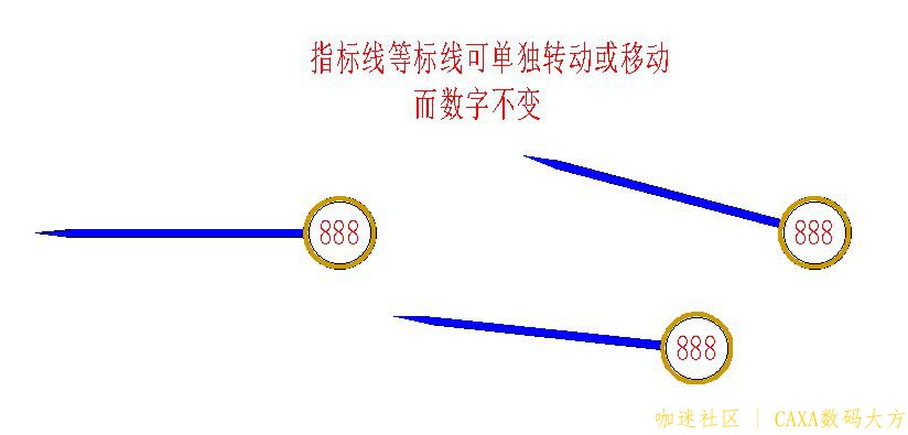

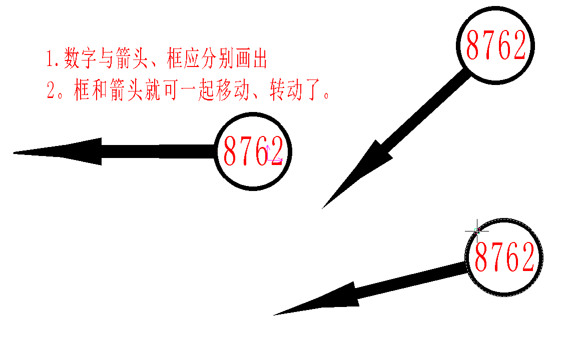

发表于 2024-11-27 09:10:32 | 显示全部楼层

发表于 2024-11-29 11:28:31 | 显示全部楼层
没有这个功能,我一般都用箭头,引出了
