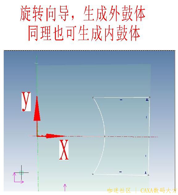

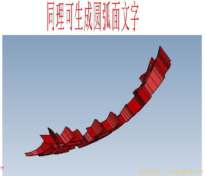

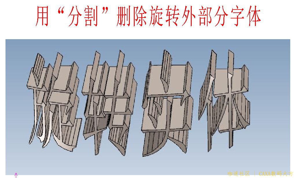

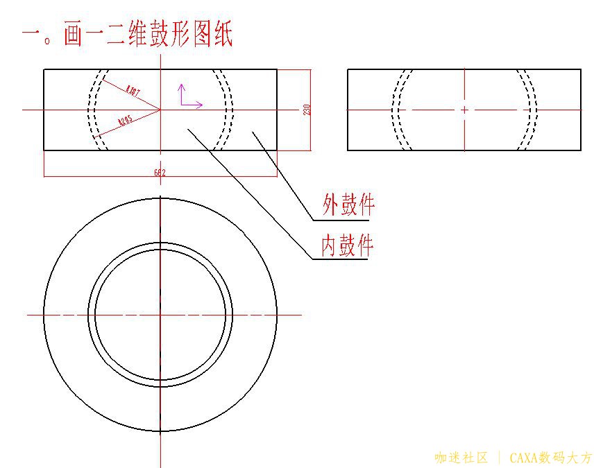

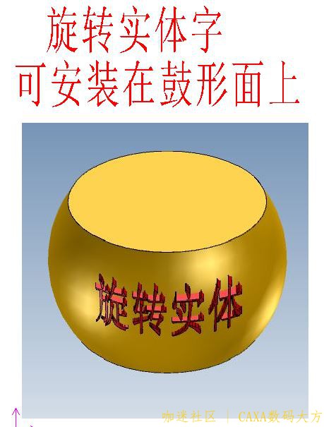

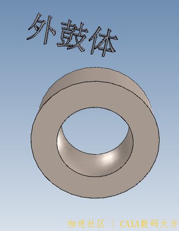

发表于 2024-11-5 18:11:32 | 显示全部楼层 |阅读模式

你们不搞定曲面包覆,按这个做模型,一线怕不是要活劈了设计

应该不会,都是数控加工的,层主推荐一个可以搞定曲面包覆的软件,学习一下
