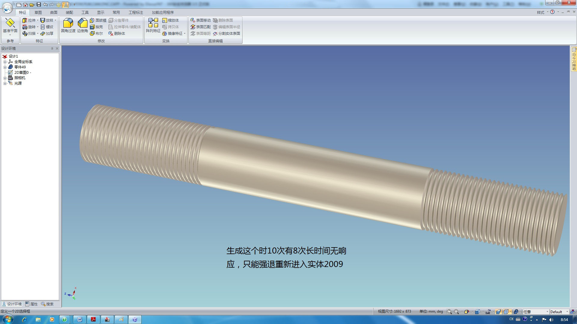

发表于 2010-11-26 11:09:00 | 显示全部楼层 |阅读模式

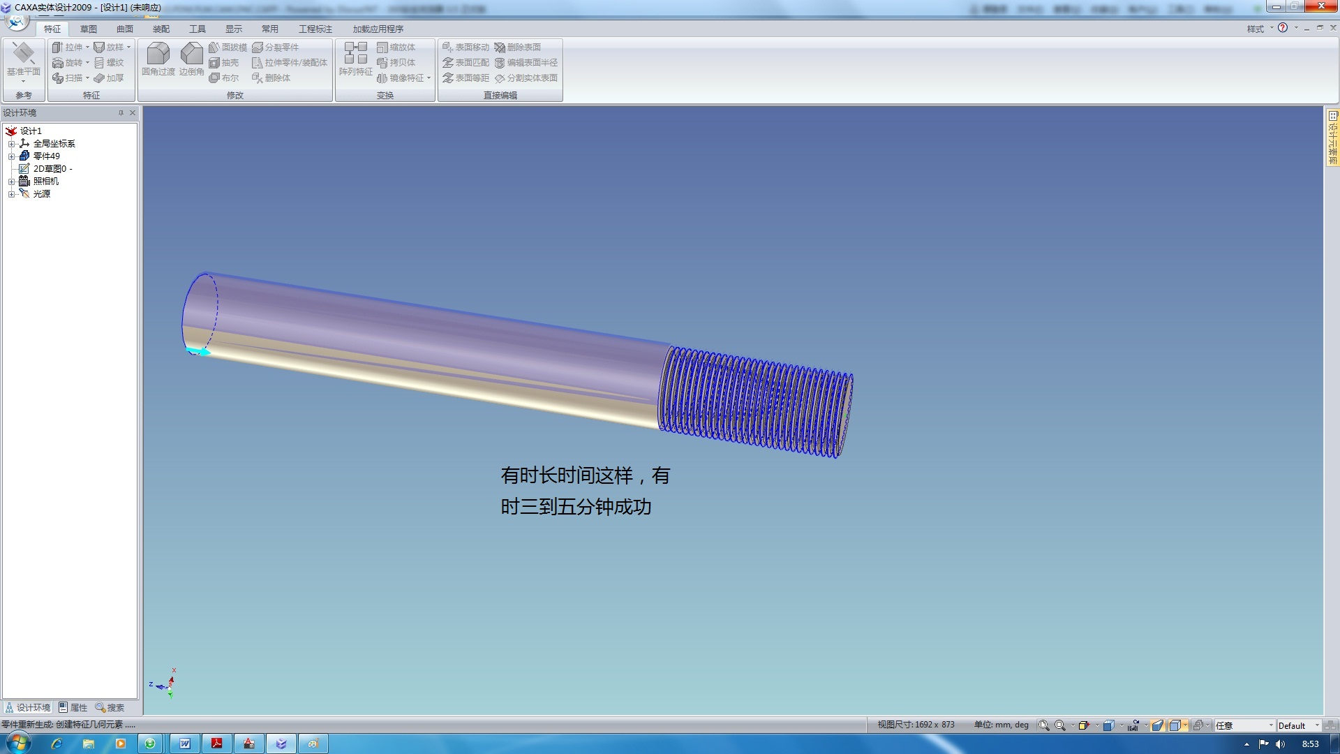

在使用2009试用版时(单位的机子配置4G内存,1G独立显卡,760CPU,win7系统),制作螺纹时很慢,时不时没有响应。现在刚学实体,问题太多了。

发表于 2010-11-26 12:32:00 | 显示全部楼层
请你把文件传上来,我们查找一下原因

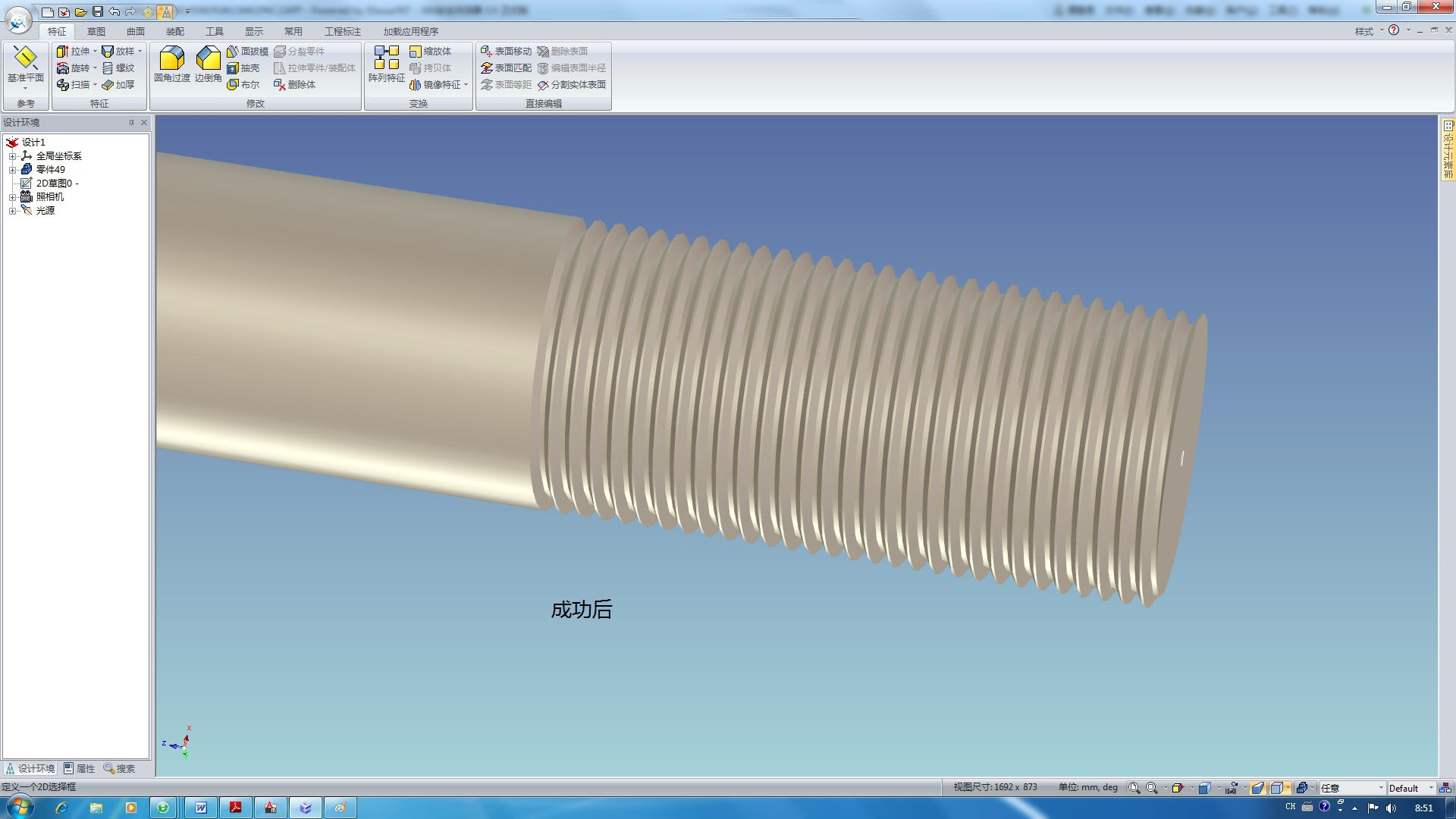

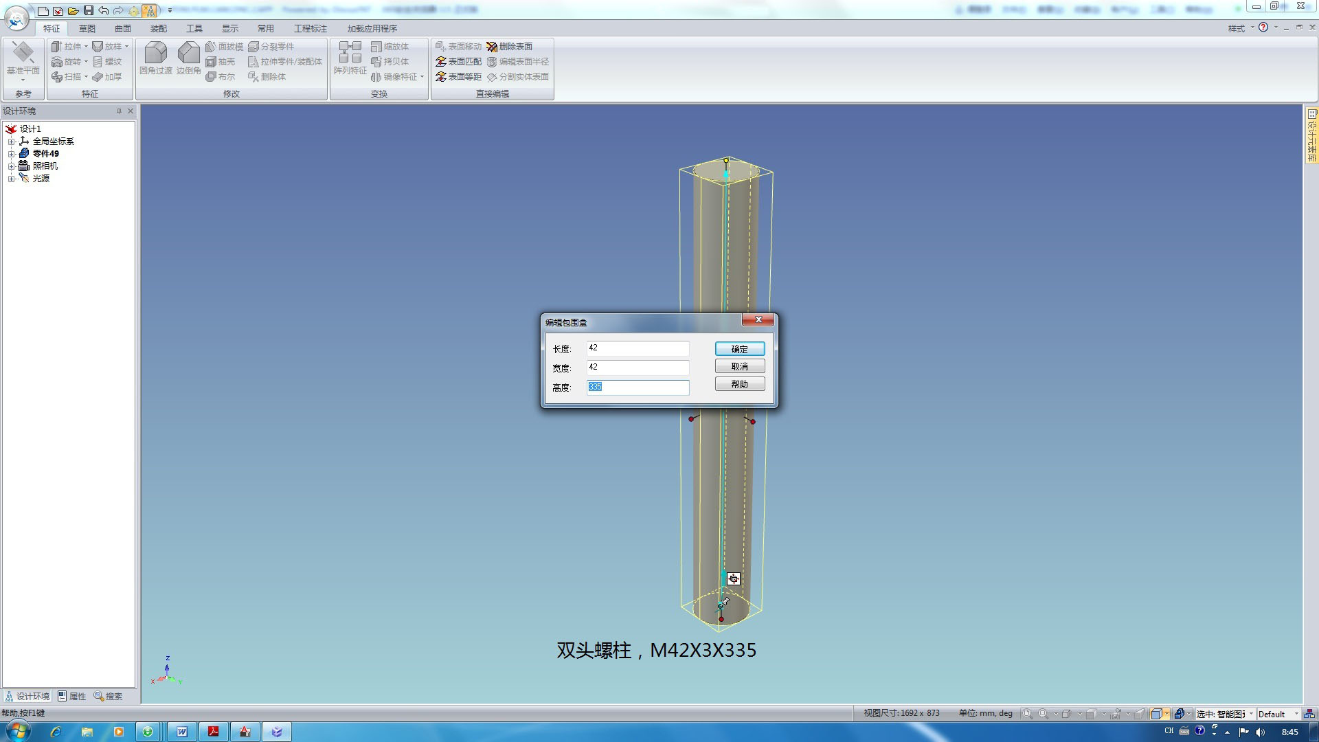

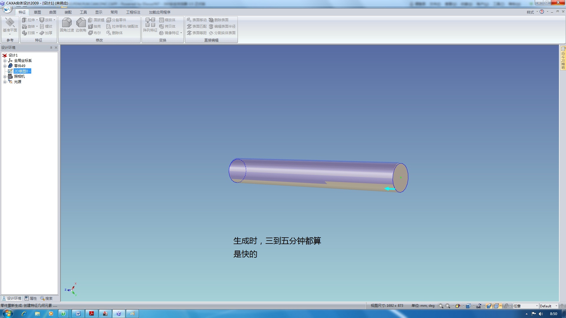

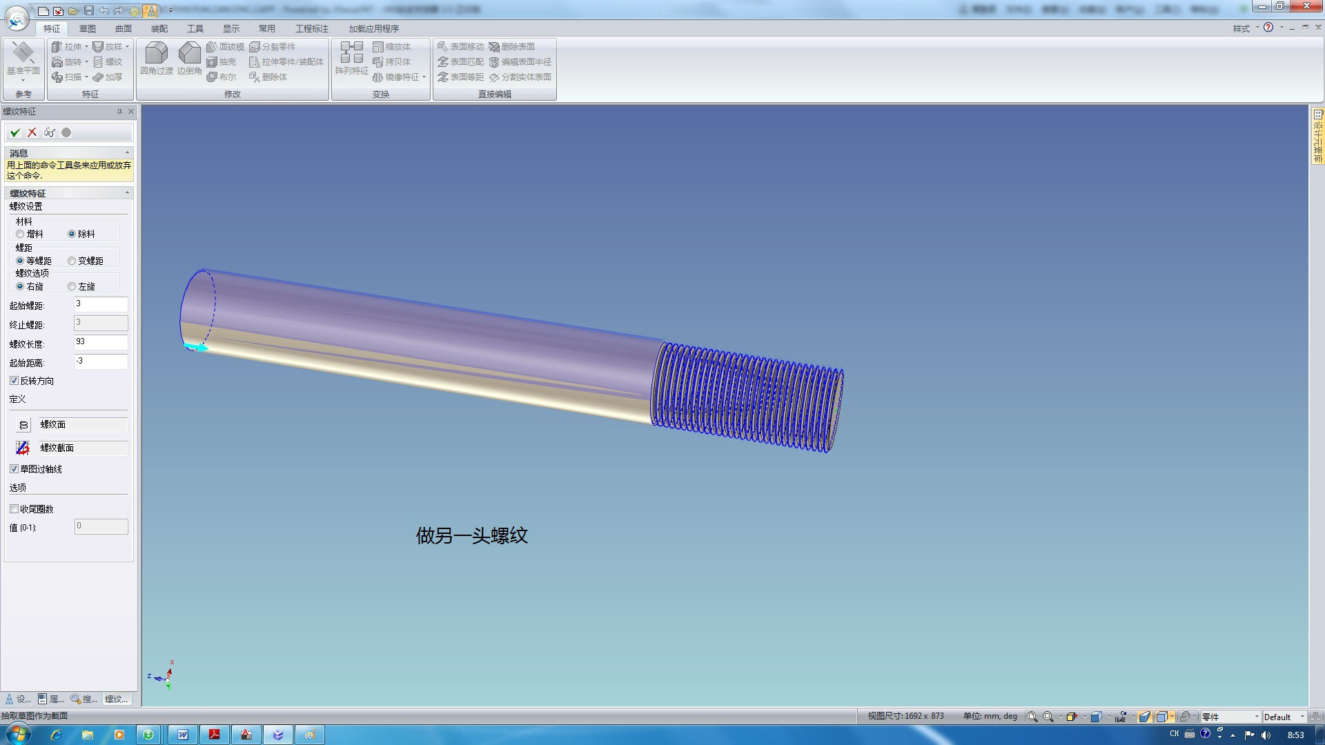

 楼主| 发表于 2010-11-27 10:06:00 | 显示全部楼层
上传做图过程
上传做图过程

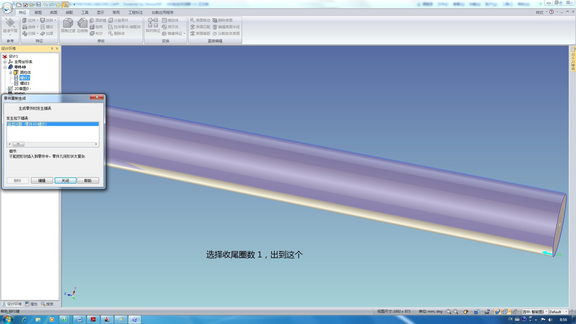

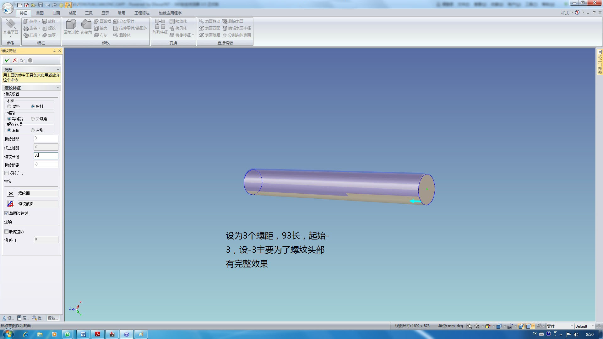

 楼主| 发表于 2010-11-27 10:15:00 | 显示全部楼层
回复 2# wangchaofeng 的帖子
螺纹中的哪个收尾选项是不是说的螺纹退刀。没退的真实感太差。如果是的话如何设定。我设不出来,设了就出错.

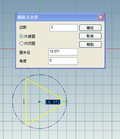

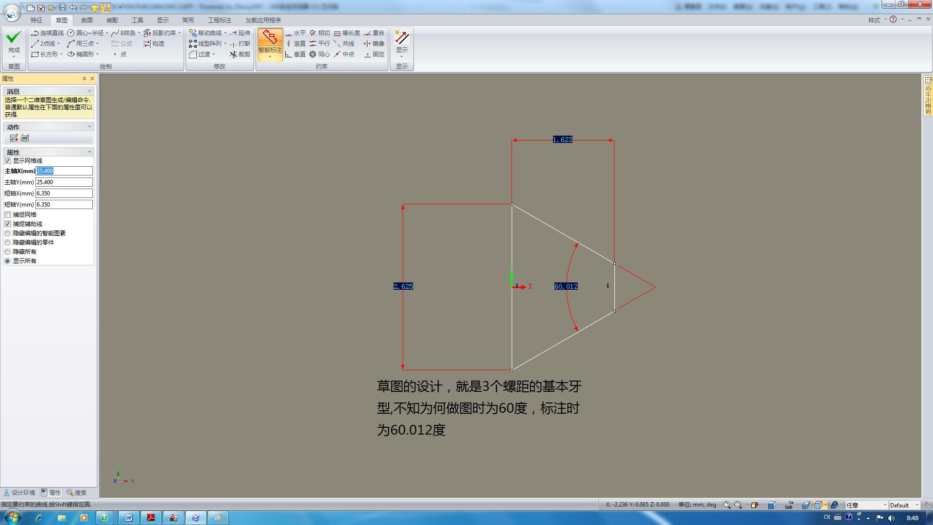

发表于 2010-11-29 15:08:00 | 显示全部楼层
实体设计越升级这样的问题好像越多了。
请问楼主,你在草图里怎么画的三角形,是用单个直线画的,还是用多边形画的?
我怎么就用多边形画布出来三角形,总是六边形,没有找到设置三角形的地方。
28
2032
24502
发表于 2010-11-29 18:56:00 | 显示全部楼层
选择多边形命令,在草图上点多边形的中点,拉动鼠标,右键,就会出来对话框,输入边数,半径,

发表于 2011-1-24 14:56:00 | 显示全部楼层
这个问题,应该在2011中有改善的。09是比较慢的。
另外,如果螺纹的圈数很多,同时螺纹又非常的细,是有速度和效果的矛盾。为了达到很好的显示效果,运算速度就回慢,相反亦然。
建议升级到2011,然后重新编辑一下草图。
