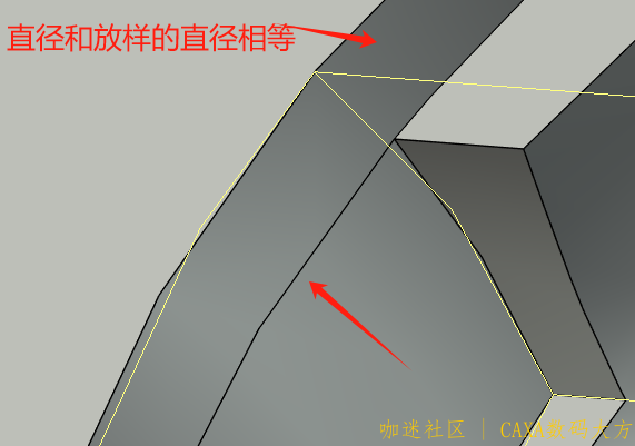

发表于 2024-11-7 14:50:22 | 显示全部楼层 |阅读模式
如图,放样的是同样直径的圆,但由于被切除的部分的圆的直径和放样的直径一样,就出现了一条“交线”。试过用平面也会有,该如何去除呢?才能达到如图2(绿色)那样 图1.png 图2.png

发表于 2024-11-7 19:17:52 | 显示全部楼层
楼主上传一下零件,看看,左右图片的零件都要

 楼主| 发表于 2024-11-7 20:09:44 | 显示全部楼层
零件1.ics (148 KB, 下载次数: 703)
没有线的那个实体是别人用别的三维做的,我这边打开只有一个体。由于工作原因,不方便上传。我临时做了一个简单的。请帮忙看一下。这样的情况也会导致生成工程图的时候这条线还是存在。

发表于 2024-11-8 14:35:40 | 显示全部楼层
放样出来那个小块r50的面不是一个圆柱面,无法测量直径

 楼主| 发表于 2024-11-8 15:15:19 | 显示全部楼层
它两个草图截面的圆弧是一样的,我一直以为是圆柱面。
请问你另外弄的那个没有线的是怎么操作做出来的?

发表于 2024-11-8 15:49:58 | 显示全部楼层
请问你另外弄的那个没有线的是怎么操作做出来的? ...
在创新模式下做的负拉伸体,用布尔剪切。先做圆柱 ,切成上大下小,侧视图是梯形的。之后用布尔命令剪切,以前学ug和catia时候学到的除料操作,2019版本前caxa3d也是有除料体的。总体来说 工程模式的三维球不如创新模式,我在你基础上改了一个。
最简单的方法应该是梯形草图剪切到面。
零件1.ics

发表于 2024-11-9 15:45:23 | 显示全部楼层
初来乍到 发表于 2024-11-7 20:09
没有线的那个实体是别人用别的三维做的,我这边打开只有一个体。由于工作原因,不方便上传。我临时做了 ...
楼主,那就上传图片,看看你做的零件结构树,和完整的零件外形,这可以吧

 楼主| 发表于 2024-11-11 08:23:00 | 显示全部楼层
happyrat 发表于 2024-11-9 15:45
楼主,那就上传图片,看看你做的零件结构树,和完整的零件外形,这可以吧 ...
其他并没有影响,这一步就是我上传的那个零件那样子。

发表于 2024-11-11 12:47:34 | 显示全部楼层
看了一下,这个线不知道怎么去掉。我觉得楼主就是想出两个斜面才用的放样。如果是我的话,我直接直着拉伸切除,然后用面拔模。
