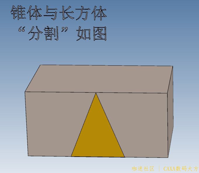

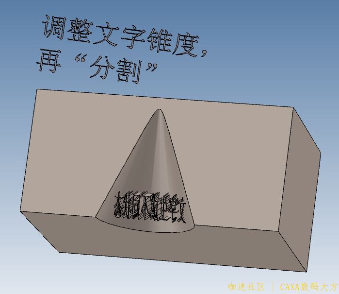

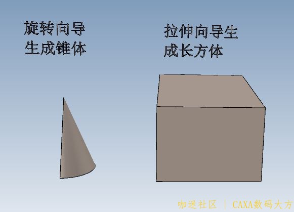

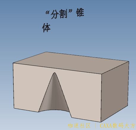

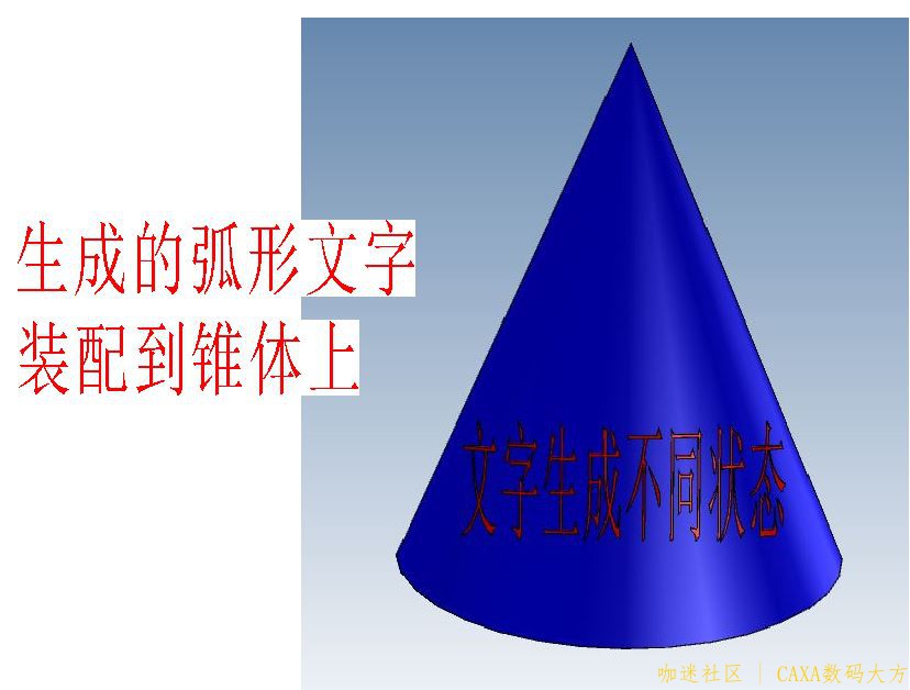

生成弧形文字装配到锥体上方法
765
2131
31752
发表于 2024-11-10 16:21:42 | 显示全部楼层 |阅读模式
仅供参考!

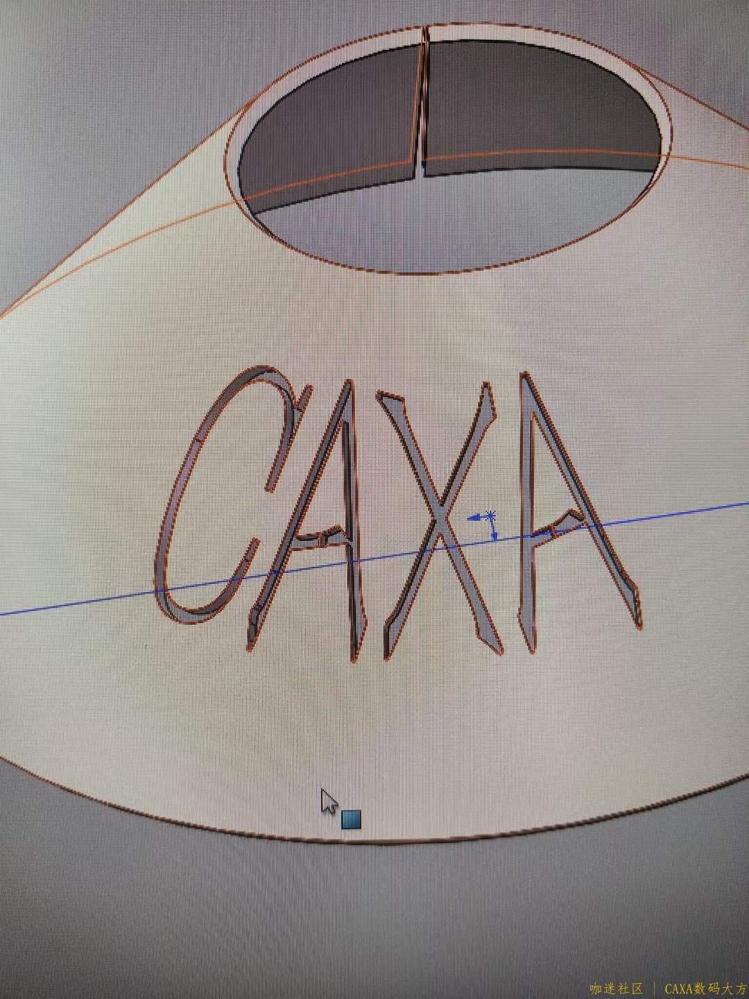

而且圆锥面上附着文字,曲面展开,文字得是呈现圆弧排布的才好看。基本要做到这种程度吧,把面展开刻字之后卷曲。实力应用就是机械里面很多的印花滚齿。我目前涉及比较少,日常工作以非标机构的重型设备为主。
