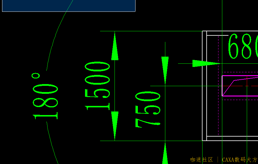

使用CAXA2024,我画个钢架平台,画的方框和方框都不对齐 使用块也不整齐,和对齐  放大之后  都是错位,以前没感觉到这个问题。不知道问题出在哪里了。如果有需要我可以把图纸发上来,请 指正一下。

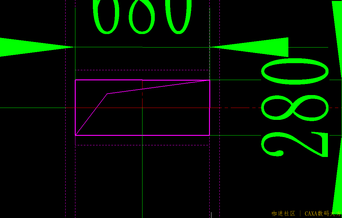

一个小图框,放大之后  边线没有对齐

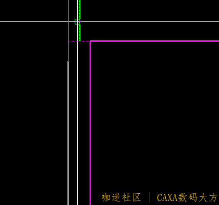

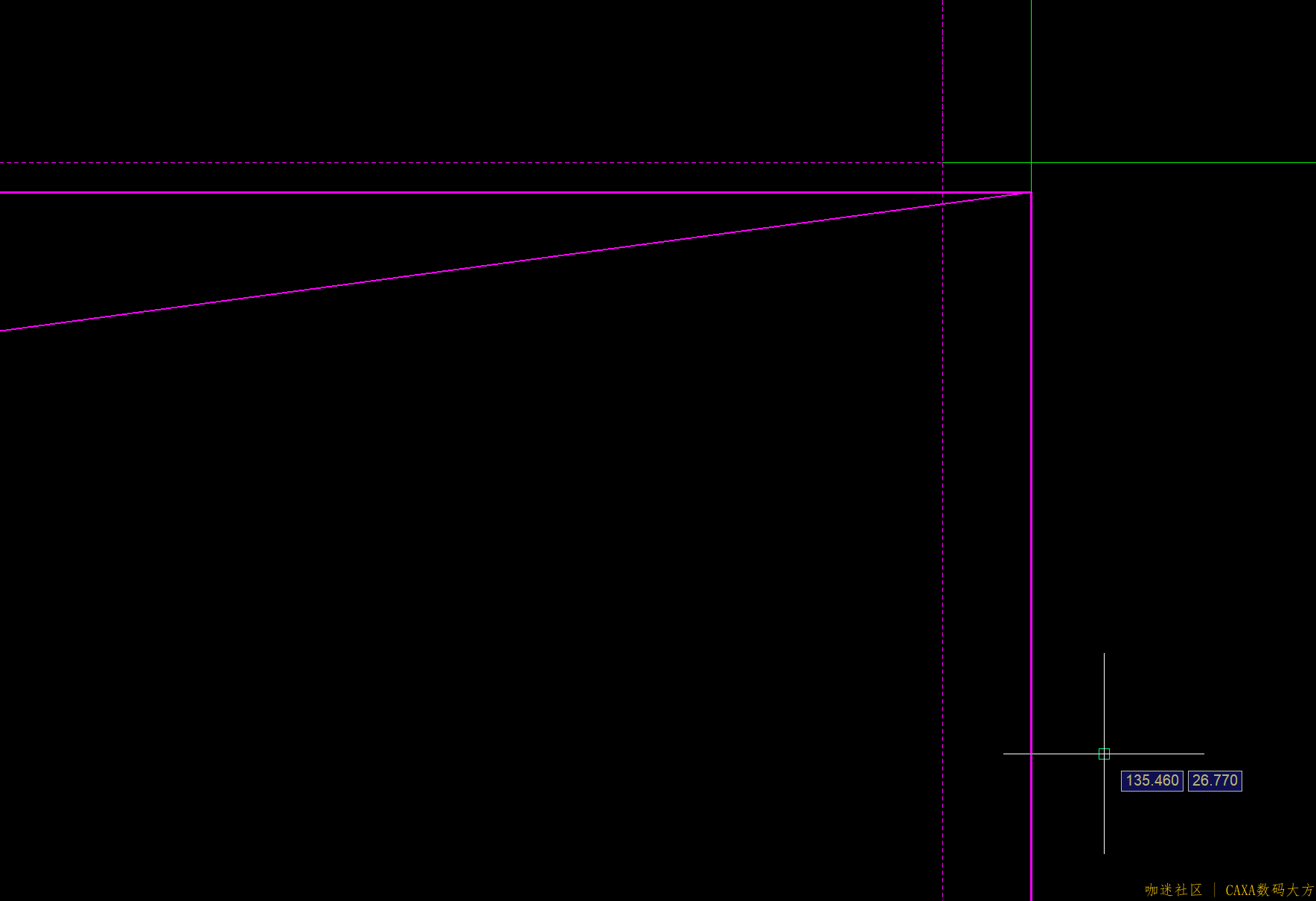

发表于 2024-11-20 08:18:36 | 显示全部楼层
chia007 发表于 2024-11-19 15:46
一个小图框,放大之后  边线没有对齐
画图线是歪的,caxa开启正交锁定,现在几个版本很好用,不会像autocad一样给你链接到捕捉点去。
白色线是从底部交点引出来的 ,原图下面都没重合。图形很多是从cad转过来的吧,那些画布置图和这钢结构平台图的老东西画图很糙的。
