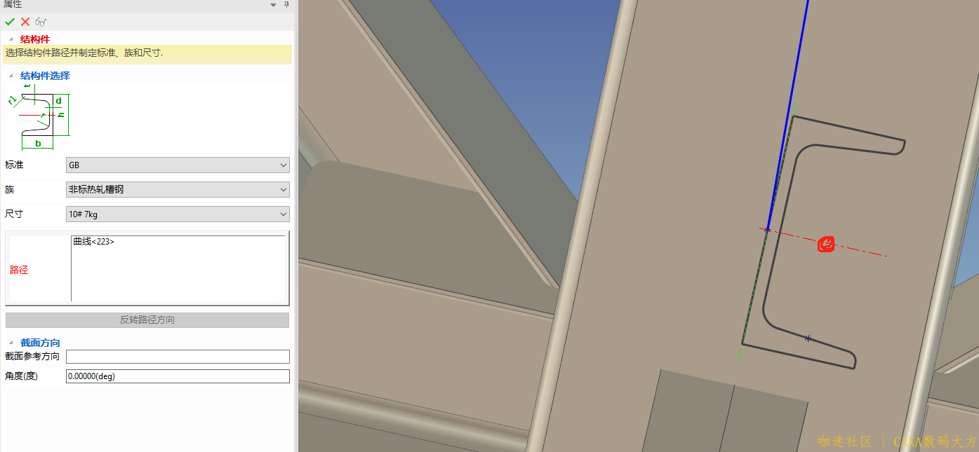

发表于 2024-11-22 15:40:03 | 显示全部楼层 |阅读模式

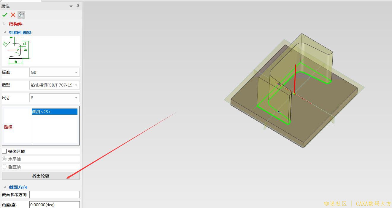

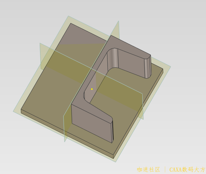

1.我需要捕捉到图中红点的地方。2.我需要非标槽钢自定义。。。。。。是没这个功能么。。还是我操作有问题。。。。。  版本CAXA 3D  2021  工程模式  钢结构

发表于 2024-11-22 15:54:34 | 显示全部楼层
楼主,升级到24sp1版本看看有解决没

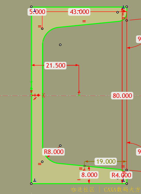

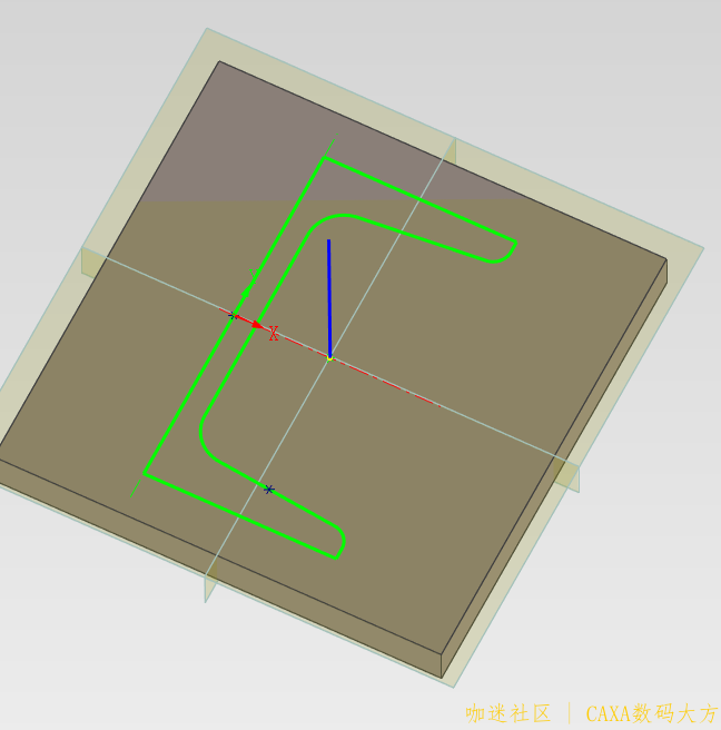

发表于 2024-11-22 16:02:14 | 显示全部楼层
我估计你是想那个路径草图对准槽钢外形中心,类似sw是直接编辑焊接轮廓,这里我建议直接编辑这个槽钢的焊接轮廓,增加一个点,之后使用找出轮廓命令选中新建的点。
我不知道焊接轮廓路径,也不用工程零件模式,所以没去折腾客服

发表于 2024-11-22 19:30:27 | 显示全部楼层
heshipei 发表于 2024-11-22 16:39
你操作的那个槽钢,是从图素库工具里拖出来的吧,那个断面是可以自定义的,只是那样的话,一根槽钢被看作 ...
很明显是草图槽钢,和你操作是一样的。我的东西都要进PLM的,caxa这样作焊接件caxa3dPLM无法识别bom表。
而且我以前用caxa创新模式制作过2个大型钢结构平台卖给外面,材料切割好后需要集装箱运输的,直接按装配模式出图,其实也没那么复杂。现在我的焊接件都是装配体,好改好画好出工程图。

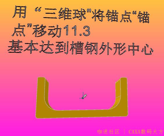

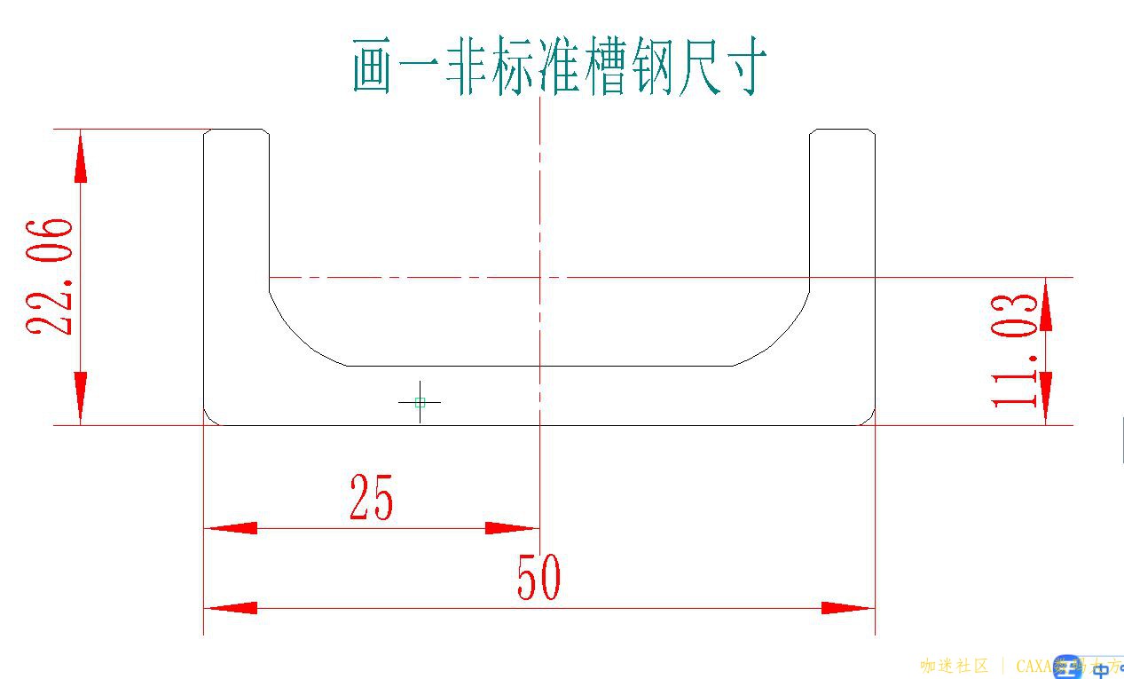

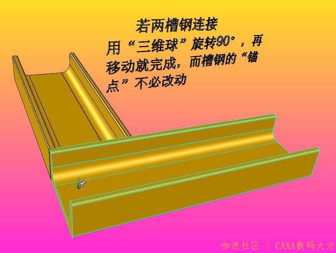

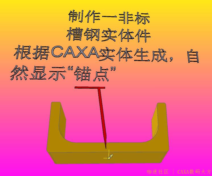

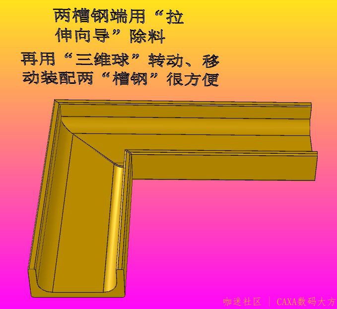

发表于 2024-11-24 12:39:30 | 显示全部楼层
槽钢“锚点”移动及槽钢装配制作,
较方便,仅供参考!

发表于 2024-11-25 09:33:21 | 显示全部楼层
您可以升级一下版本到2024SP1,选择钢结构编辑界面中[找出轮廓],选择想要指定的点就可以了

发表于 2024-11-25 10:28:05 | 显示全部楼层
clytze 发表于 2024-11-25 09:33 您可以升级一下版本到2024SP1,选择钢结构编辑界面中[找出轮廓],选择想要指定的点就可以了 ...
没升级版本,但对非标准槽钢或其他非标也可任意装配或确定“锚点“
对设计或制图都可完成就可以了。
仅供参考!
