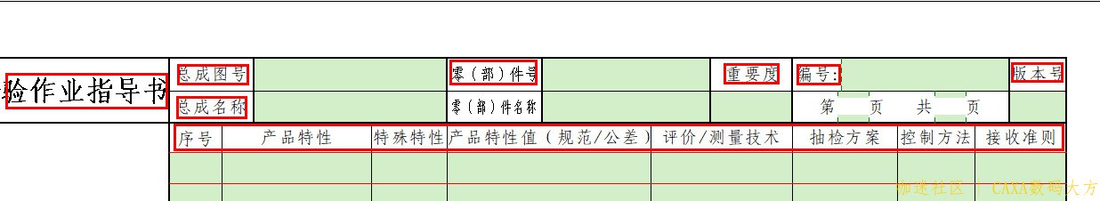

在我电脑上建好的工艺规程,复制到其它电脑后字体格式发生变化。图中框出的这些地方的字体本来是宋体,在别的电脑上都变成黑体了,内容多的单元格里的内容还变成了自动换行。有老师知道这个是什么原因吗?谢谢了。

在复制的电脑上,是否用宋体字体,可以把之前电脑上的文字,也复制到目标电脑上,然后再打开文字看看~
变化的字体,是模板上的文字还是单元格填写的文字,如果是模板,也可以提取模板,打开模板看看文字是否变化
