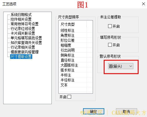

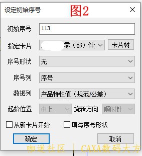

1、如图1.在工艺选项里面,默认序号形状选择“圆(箭头)”点击确定后。在提取尺寸后出现的“设定初始序号”界面,此界面中序号形状选择框中依然默认的是“无”(如图2),必须再次重新选择“圆(箭头)”选项。此处疑似在工艺选项里面,默认序号形状选择这个地方的设置并未生效。
2、在卡片填写时,前三行数据是手动输入的,序号分别为1、2、3。从第4到第10行的行号,为尺寸提取时自动生成的行号,且在图2所示的“设定初始序号”界面“初始序号”选择4(图2中截图是113,仅为示意,请忽略),取消选择“填写序号形状”,点击确定后序号自动生成。此时在图纸中删掉序号6,然后点击“重排尺寸序号”,这时卡片中的序号从第一行开始显示为:1、2、3、(此三行为手动输入信息 行),从第四行开始显示为①②③④⑤⑥⑦⑧⑨⑩。显然,重排尺寸序号时,并未让操作者选择初始序号和是否填写序号形状,但系统自动默认从1开始排号了,并且序号自动添加了形状,以上结果生成后,个人也并没发现可以重新更改以上设置的地方。
不知道是我个人电脑的原因,或是软件有更高级的操作我并未掌握。此处,将以上问题发布出来,希望大家一起讨论,或者有经验的老师帮忙指点上述问题的解决方式。

发表于 2024-12-23 11:10:02 | 显示全部楼层
自动序号排序,确实只是对自动提取的尺寸序号进行重新排列,自动提取的序号会记录相关数据,手动填写的无法判断是人为需要还是一起排列,所以不能放在一起进行重新排序
