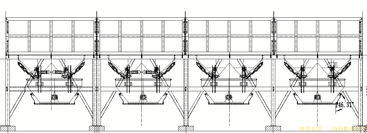

 楼主| 发表于 2024-12-12 16:43:26 | 显示全部楼层
1733992700611.jpg 我把原始图,上传上来了,主体框架是焊接结构,作为一个多实体零件存在的,支腿只是主体其中的一部分。地脚盘是作为单独的零件链接存在的。只是地脚盘这装配关系挨着装配,真是让人发疯啊
