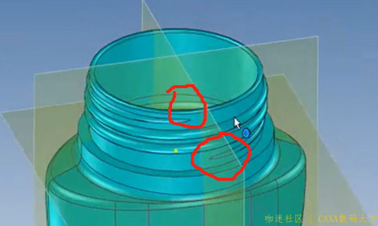

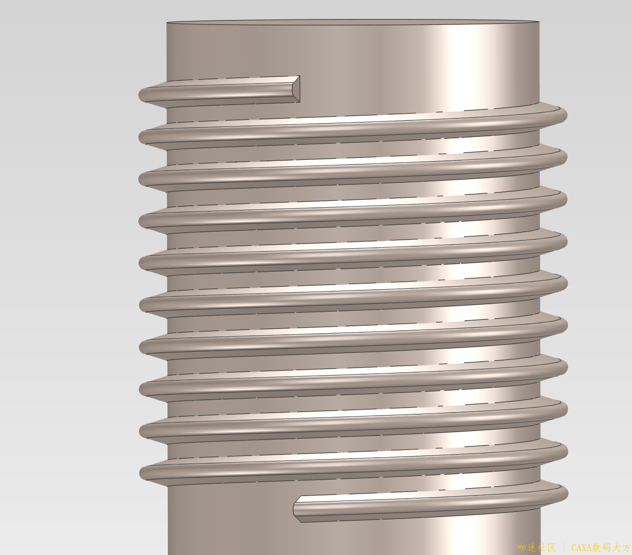

如图  左边一头一尾怎么搞成右边这样?谢谢

那里不是倒角,做那个螺纹的3d螺旋线是一个变螺距和变半径的曲线,估计头尾0.25圈比中间的半径小一点。

螺纹特征里的螺纹选项:收尾,可选0-1
