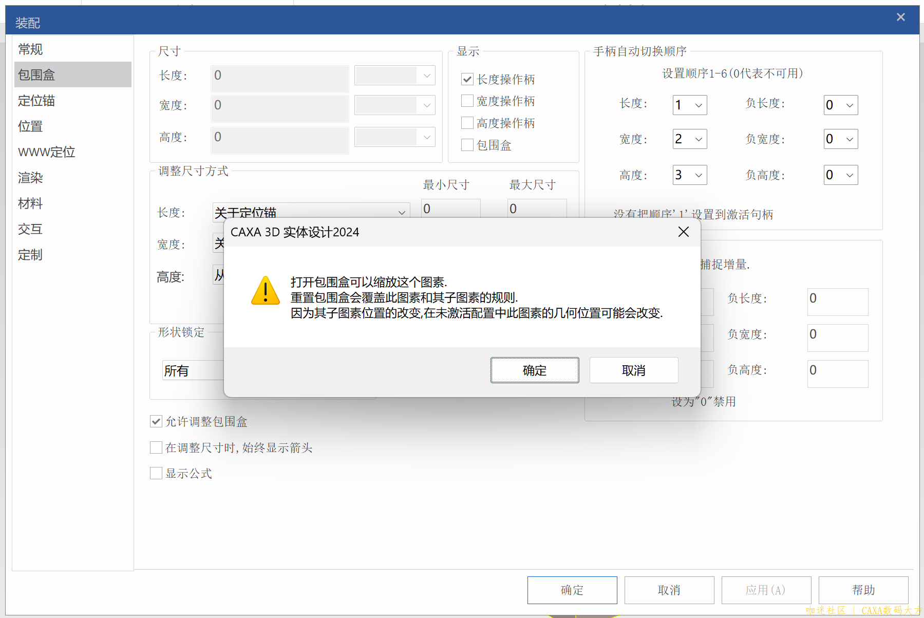

发表于 2024-12-6 18:23:30 | 显示全部楼层 |阅读模式
之前将一个装配体的装配属性里面的包围盒手柄勾选上,来修改装配体的大小,然后现在单独修改装配体里面某个零件体的大小时,装配体内其他零件也会跟随改变,请问这种问题怎么解决,重新将装配属性里的包围盒手柄取消也没用
162
5056
51348
发表于 2024-12-7 20:53:08 | 显示全部楼层
到装配体里取消原来的设置
72
1393
1393

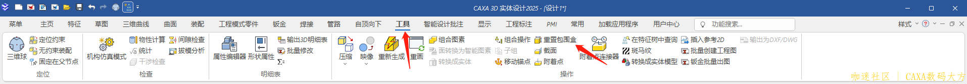

发表于 2024-12-11 08:46:29 | 显示全部楼层
可以试试工具页下的重置包围盒
