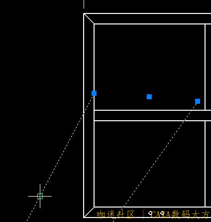

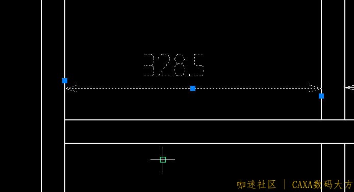

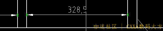

这种情况该怎么办
一改字体或者拖动标注就尺寸线就变这种情况

发表于 2024-12-8 10:29:03 | 显示全部楼层
搞个文件来看看呗

 楼主| 发表于 2024-12-10 14:21:58 | 显示全部楼层
图纸是用CATIA制图另存为DWG格式的,一改动有些标注就乱了

发表于 2024-12-10 19:45:50 | 显示全部楼层
搞不了,直接用cad类的看看吧。导出时候就选好1:1之类的。
实在不行就把变化的尺寸重新标注。
开启尺寸标识,可以知道那些尺寸不是实际尺寸
