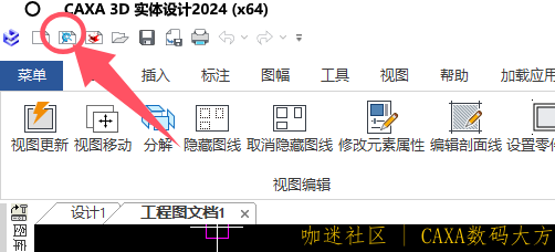

从3d环境新建图纸,每次都要弹出选择模版,有点无语

模板文件设置默认以后,直接点窗口左上角,的电子图板图标生成默认模版空白文档,没有跳出选择窗口,我是24sp1实体设计版本。另外在实体设计里点新建工程图,只能用于第一次,下次要到电子图板里去新建

对呀,是这个情况,每次做图纸的时候就难受

确实有这个问题,我们反馈一下,尽快解决
