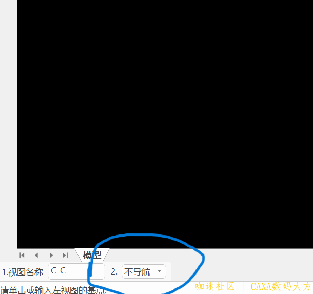

左下角立即菜单,是不是这里的问题

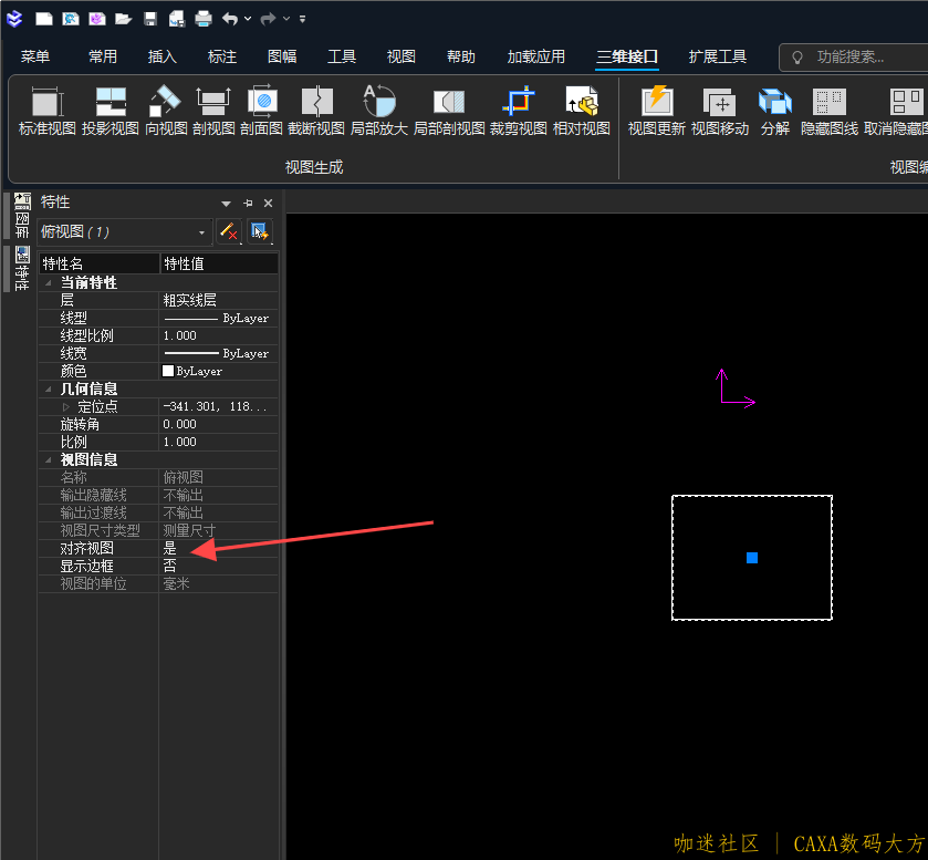

发表于 2024-12-18 11:15:35 | 显示全部楼层
选中视图,在特性-对齐视图-选择是

 楼主| 发表于 2024-12-18 11:19:10 | 显示全部楼层
489CC4 发表于 2024-12-18 11:15
选中视图,在特性-对齐视图-选择是
果然是的,谢谢

发表于 2024-12-18 11:20:05 | 显示全部楼层
在投影时,选择不导航,投影出来视图特性是不对齐的,需要手动改一下。选择导航,投影视图特性是对齐的。

 楼主| 发表于 2024-12-18 11:22:42 | 显示全部楼层
shangfajian 发表于 2024-12-18 10:07
左下角立即菜单,是不是这里的问题
是的,谢谢。之前默认是对齐的。这次改了还是怎么的
