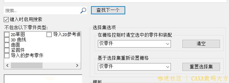

批量转换可以自主选择是否需要投影的零件,另外选项中也可进行筛选,如可以去掉标准件草图等
下面有一个选项您试试
