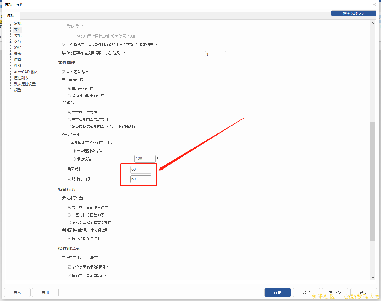

489CC4 发表于 2025-7-28 16:51
右键零件-零件属性-渲染,把表面粗糙度拉高就好了。想调整默认粗糙度的话在选项里设置 ...
可以了,谢谢!继续问一下,这个是每次设置还是可以永久设置的?
永久设置在选项里设置。

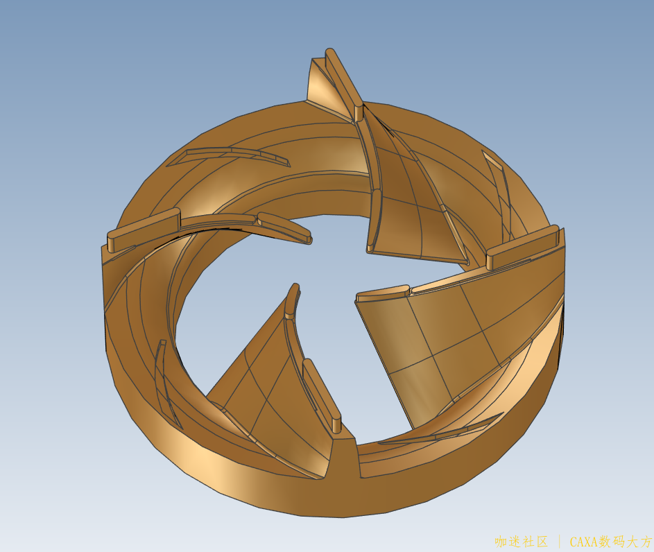

请教叶轮叶轮画法,谢谢!
叶轮叶片.ics

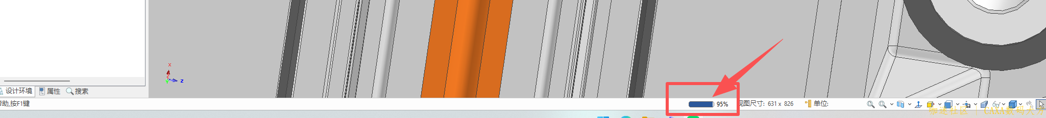

问一下:打开文件时软件卡死,进度条显示95%,怎么解决。

文件发来看看
