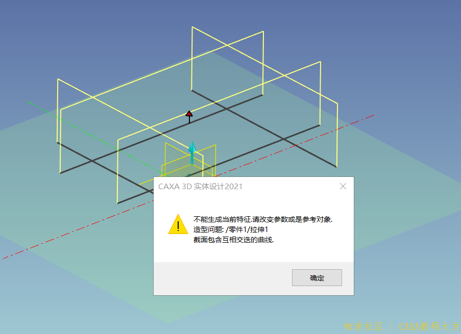

求助:为什么在画插隔断的时候拉伸直线会出现这个错误提示符?
有什么别的办法吗?

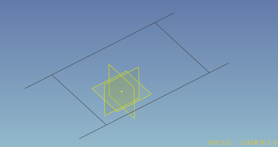

发表于 2025-3-13 10:27:32 | 显示全部楼层
拉伸造型,是要求封闭的截面,你的截面的线条都是出头的

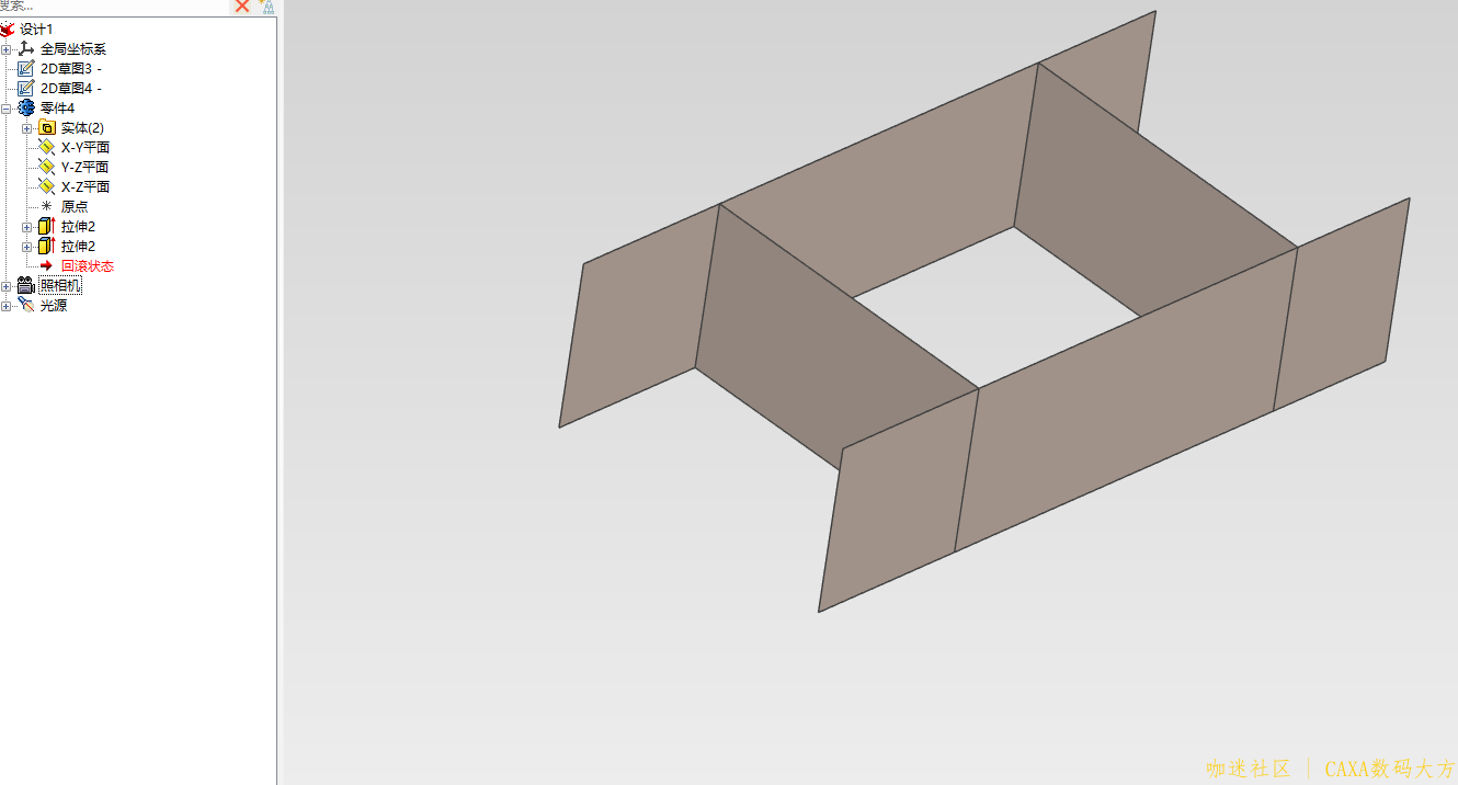

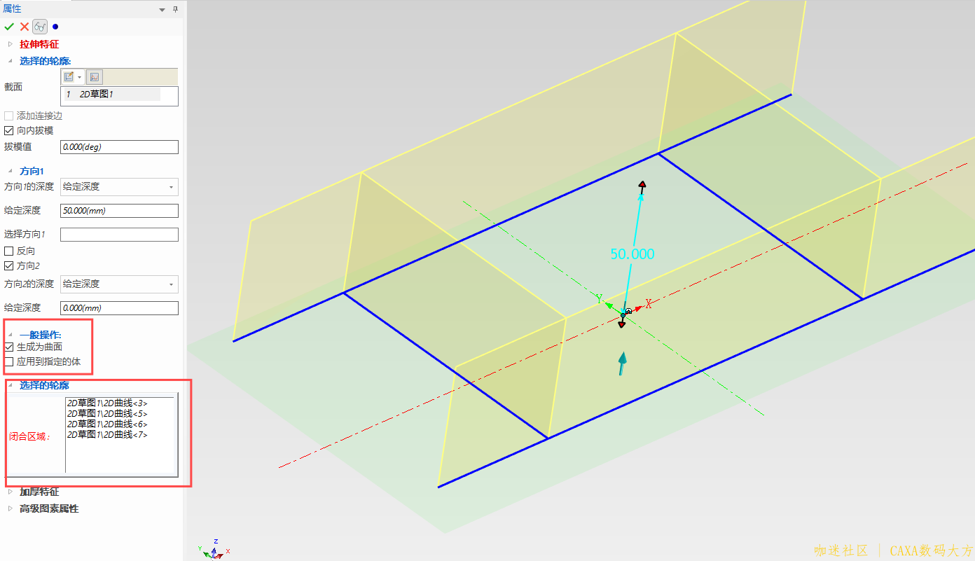

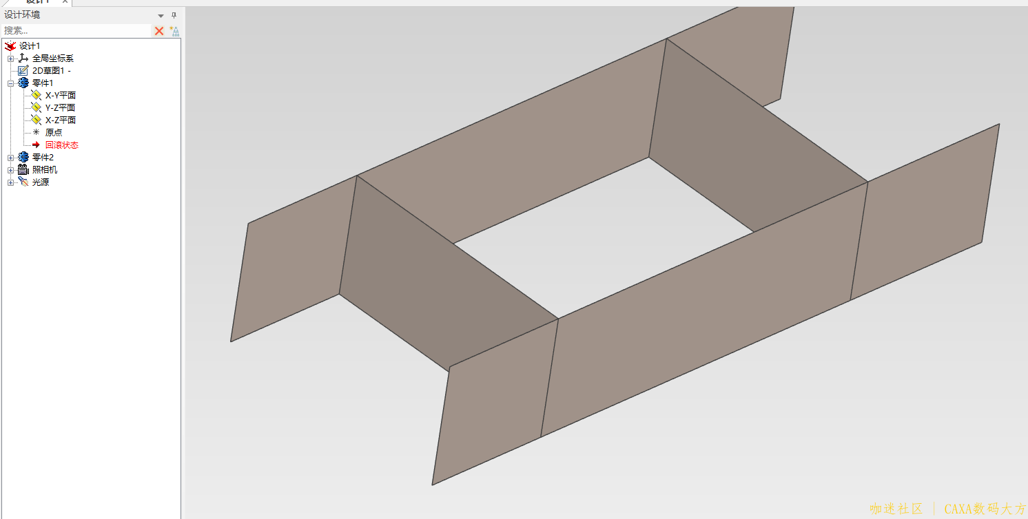

发表于 2025-3-13 10:30:55 | 显示全部楼层
或者把草图分开成两个,让它们分别拉伸也可以。
