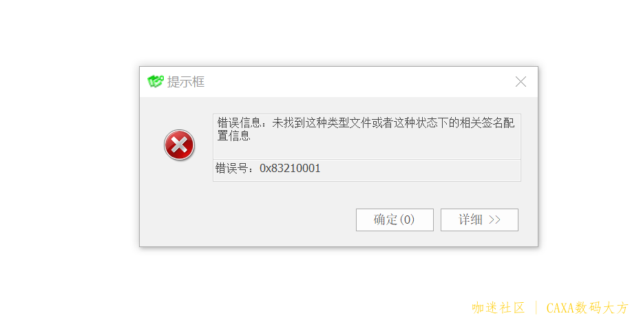

版本:PLM 2024 SP0
1.人员管理处配置的PNG格式签名在图纸中可正常签批
在PDF中签字预览时候提示:未找到这种类型文件或者这种状态下的相关签名配置信息,错误号:0x83210001
报错如图所示:
还望各位已处理或者碰到过类似问题的大佬能给点解决思路。

发表于 2025-5-8 10:17:55 | 显示全部楼层
1.检查一下pdf签名配置,在签名配置中有没有配置pdf格式文件的签名

 楼主| 发表于 2025-5-8 14:20:31 | 显示全部楼层
谢谢,这个报错原因找出来了是组件问题,替换后就正常了
