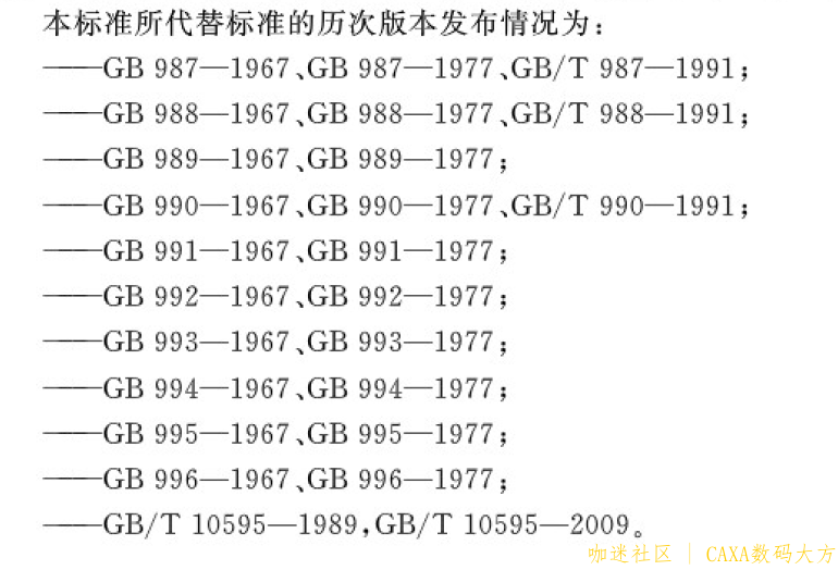

带式输送机有很多种型号,例如:TD75、DTⅡ、DTⅡA等。请问:图库里的图形是哪一种型号?

都不是,是91年的标准,介于TD75和DTⅡ型之间的标准,滚筒尺寸是沿用了TD75型的,托辊是GB990标准的,现在的标准是GB10595-2017版的。

如果在图库中标明标准就完美了。
