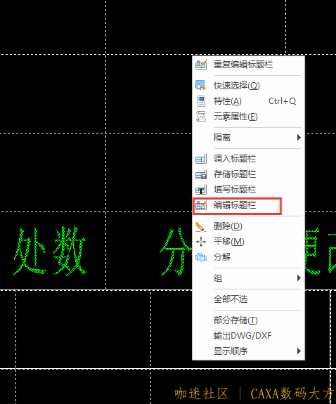

想请问下,公司图标怎么保存到标题档里,先调一个标题档那个图标就不见了。

标题栏右键,编辑标题栏。在块编辑里添加公司图标。退出并保存块编辑,然后保存标题栏。

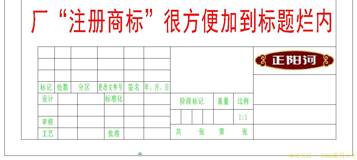

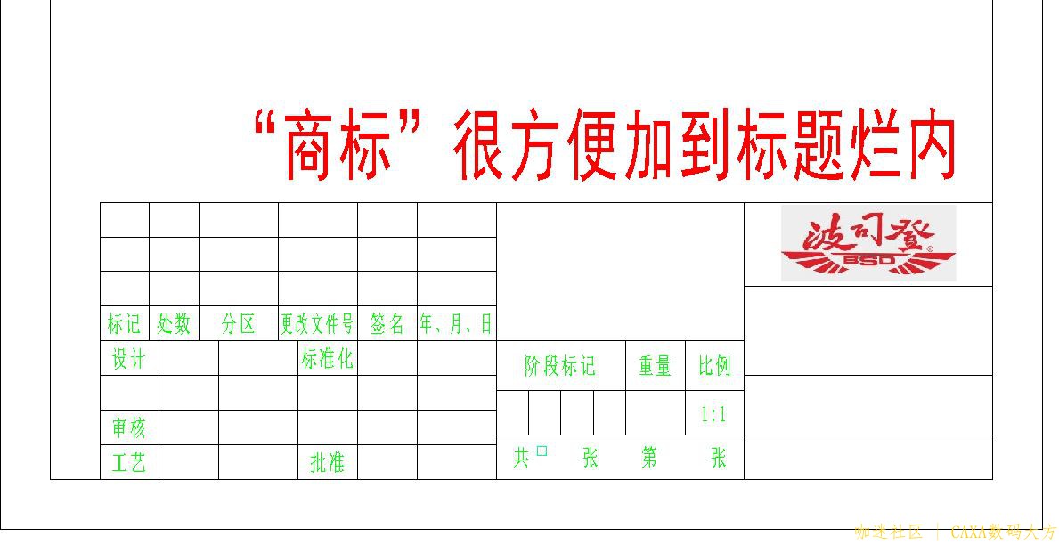

举2例,先把商标图调到图框中,
然后根据标题栏的位置,缩放商标大小,
放入即可。参考!
