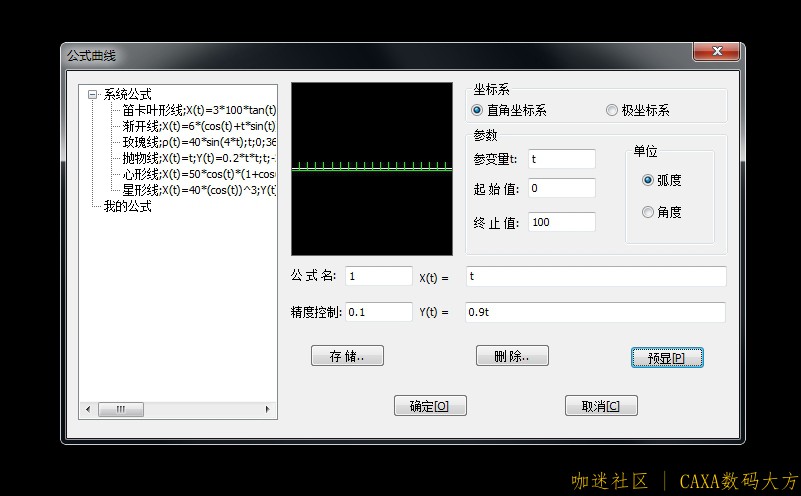

发表于 2025-5-21 09:04:07 | 显示全部楼层 |阅读模式
为什么画出来的是一条直线啊?
89
89
发表于 2025-5-21 15:51:00 | 显示全部楼层
乘号,不能写0.9t

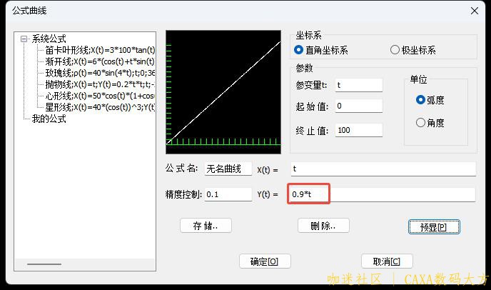

发表于 2025-5-21 15:57:00 | 显示全部楼层
您好,Y值应该是0.9*t
