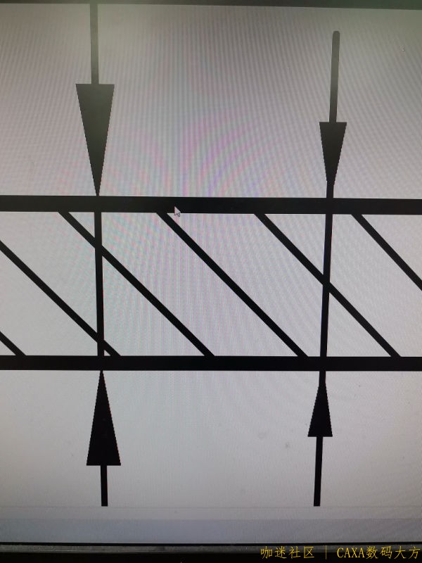

打印时,CAXA箭头末端不是尖的,CAD画的是尖的。如图,左侧CAD标注尺寸,右侧CAXA标注尺寸

尝试把尺寸线层的线宽改为细线

您好,麻烦您发一下图纸
目前我这里没问题
