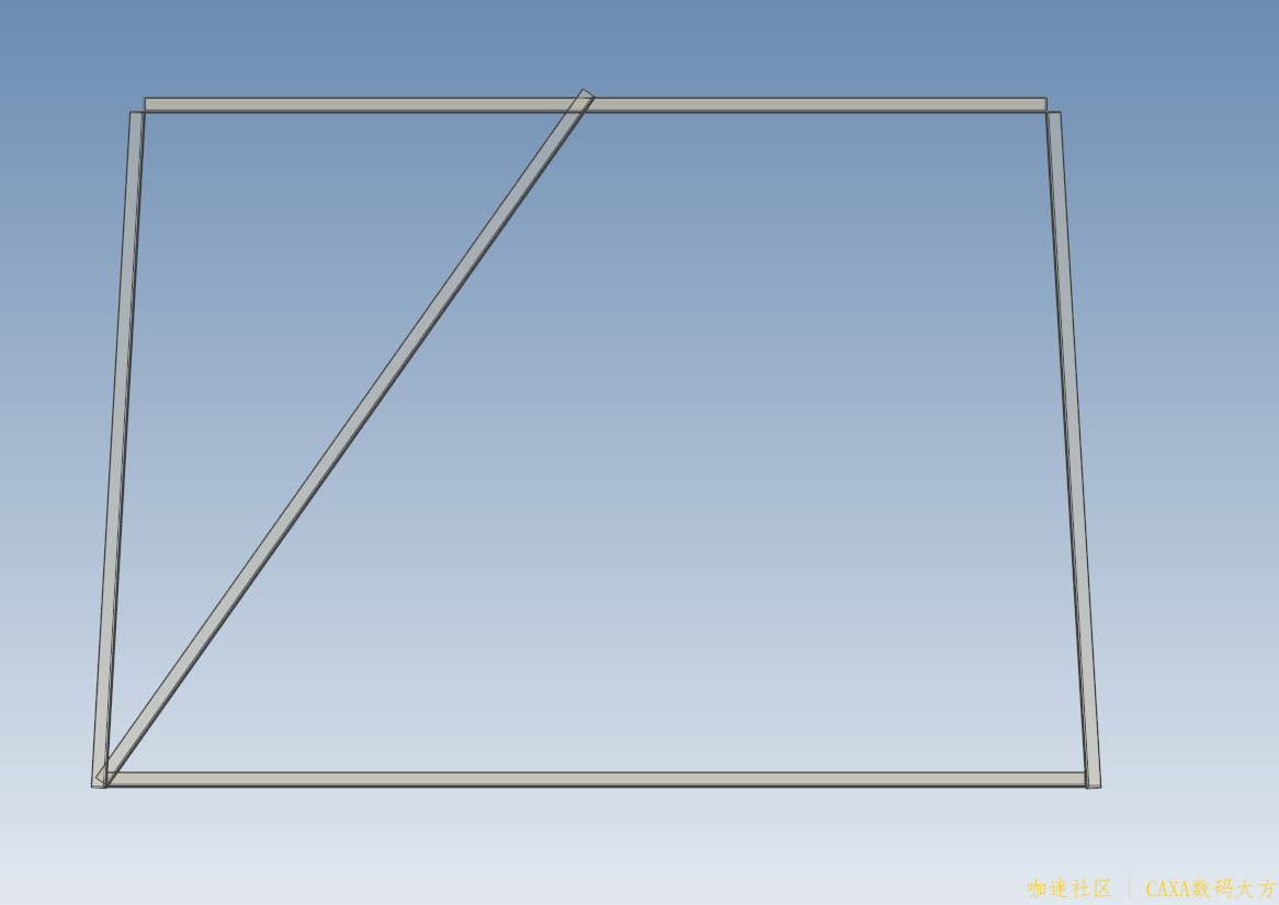

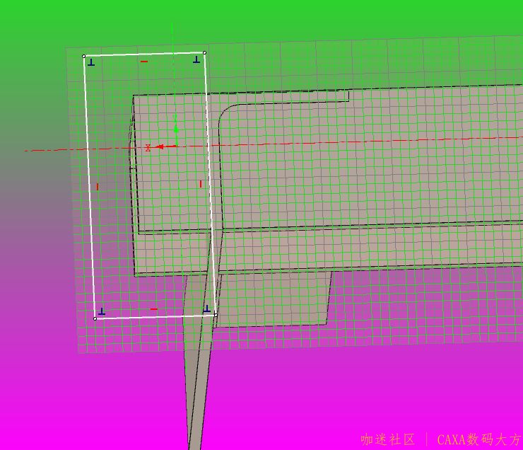

画了一个钢结构想把斜撑两头的多余的部分裁剪,遇到的问题就是由于是个大小头一头肯定露出一点,裁剪的时候有一小部分没有裁剪到怎么办?

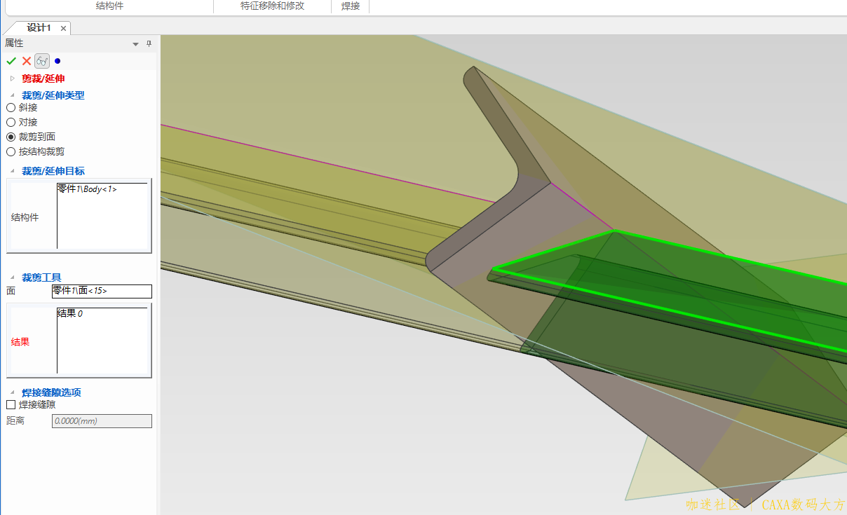

发表于 2025-6-12 09:23:15 | 显示全部楼层
可以试试裁剪到面能不能满足需求

 楼主| 发表于 2025-6-12 17:04:33 | 显示全部楼层
489CC4 发表于 2025-6-12 09:23
可以试试裁剪到面能不能满足需求
我用的是创新模式下画的钢结构,所以焊接那里的裁剪/延伸功能没法用。

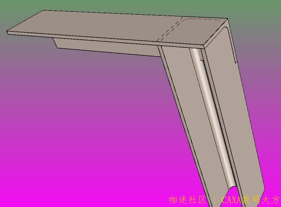

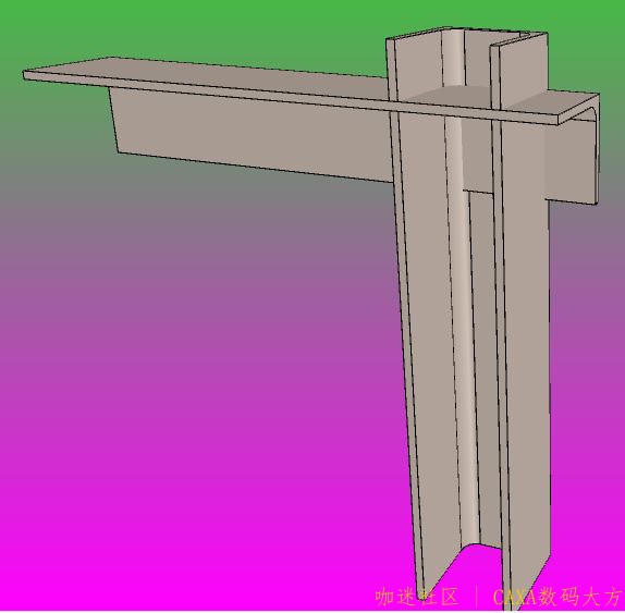

发表于 2025-6-13 21:49:39 | 显示全部楼层
多余部分可拉伸出除料即可!参考!

 楼主| 发表于 2025-6-14 15:24:03 | 显示全部楼层
cyzhlybwgl 发表于 2025-6-13 21:49
多余部分可拉伸出除料即可!参考!
好方法,确实可以!
