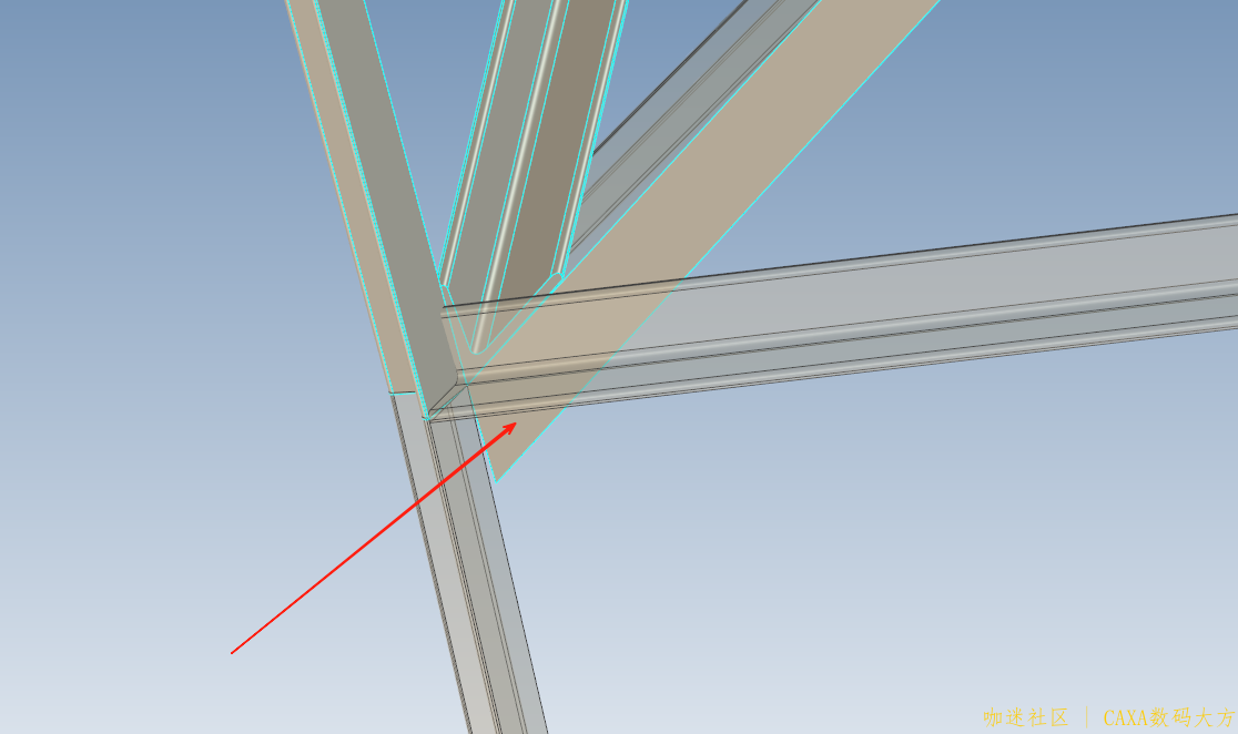

工程模式下画的钢结构需要裁剪的部分是零件1,参考的面部分是零件2 ,焊接菜单下的裁剪/延申功能需要激活零件才能裁剪,问题是只能激活1个零件,不能同时激活两个零件。请教有什么办法能同时裁剪两个不同零件的关联部分?

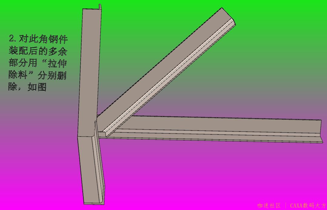

发表于 2025-6-13 16:52:24 | 显示全部楼层
不同的工程模式零件的话,只能画草图手动拉伸切除了。最好把所有的钢结构都做到同一个零件里面,这样使用裁剪/延伸功能比较方便。

 楼主| 发表于 2025-6-14 15:15:23 | 显示全部楼层
489CC4 发表于 2025-6-13 16:52
不同的工程模式零件的话,只能画草图手动拉伸切除了。最好把所有的钢结构都做到同一个零件里面,这样使用裁 ...
我做到一个零件里就可以了!

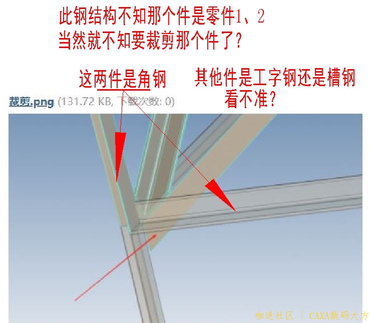

 楼主| 发表于 2025-6-14 15:20:09 | 显示全部楼层
都是角钢,我的红色标记是要裁剪的你红色标记的两个是不动的。

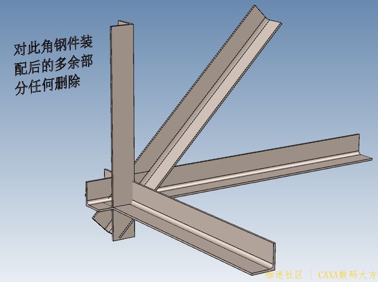

发表于 2025-6-15 22:01:06 | 显示全部楼层
参考!
