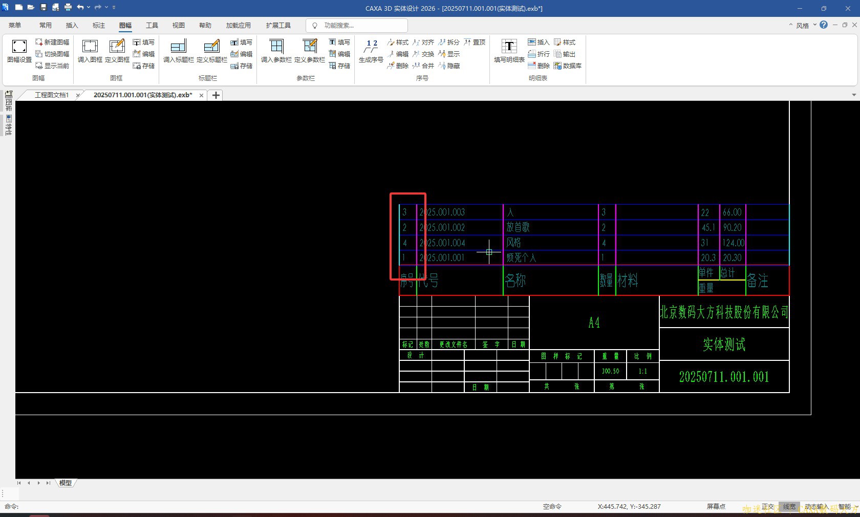

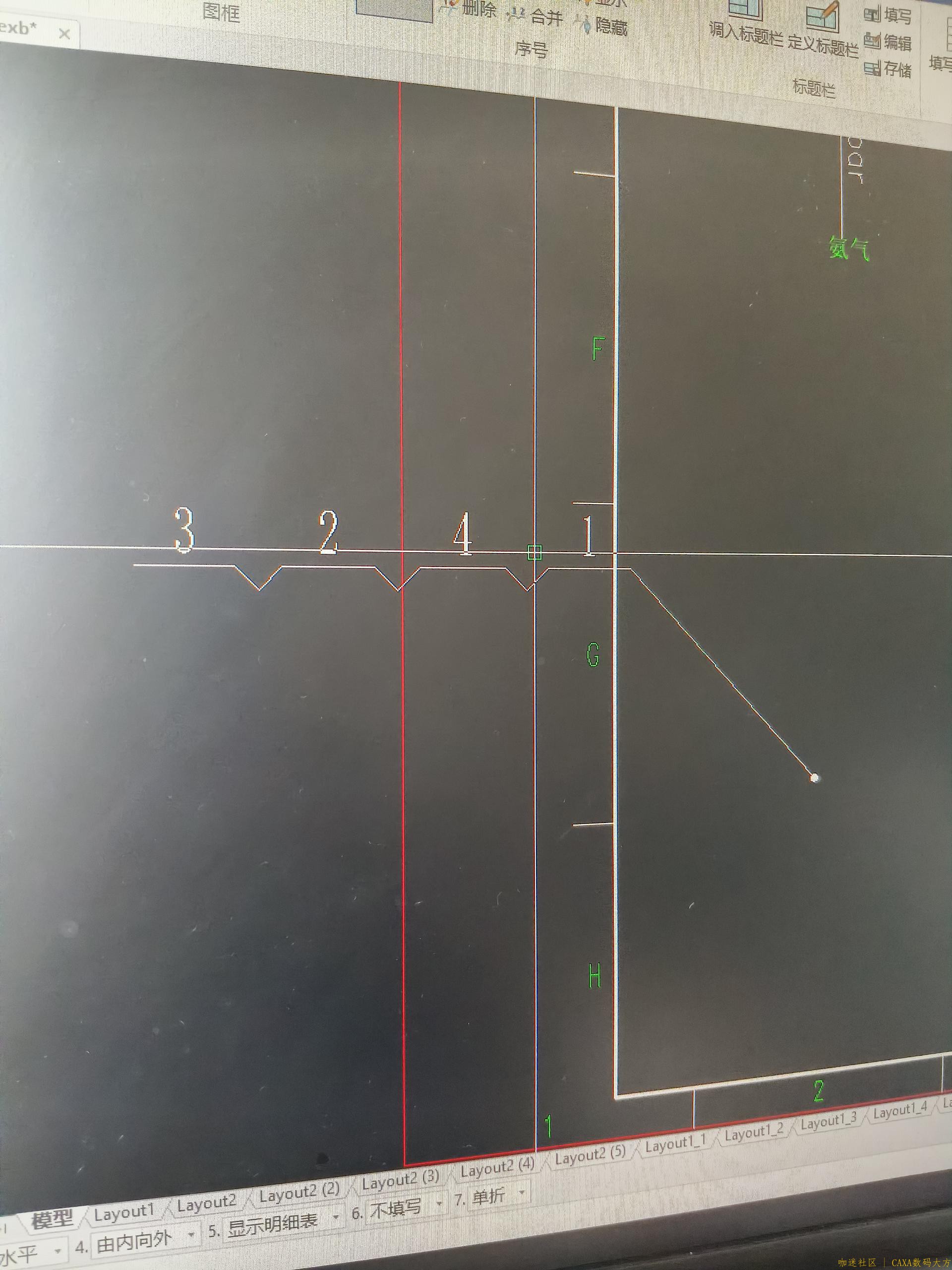

明细表序号能把序号3提前么》变成3,2,4这种顺序的

序号顺序能把3放在最前面么?变成3,2,4这种顺序的
目前不可以,只能是从小到大,或者从大到小
您这么要求有什么特殊使用场景吗

我从2007开始就这样,有些公司要求主要零件是第一个,后面跟着螺丝之类的,不然标准化就要驳回。利用插入或者手动修改明细表序号后重新排序就是了。
只是现在大部分设计开始转3d-2d联合的L1或L2级别画图了,序号就不重要了。caxa上相对算好改的

理解了,是企业的特殊要求

先拉第一个主要零件,螺丝后面插入序号就是了。如果已经生成,调整下明细表后重新排序,不过现在大部要求标准件这些后排了,拉序号也没那么困难。
