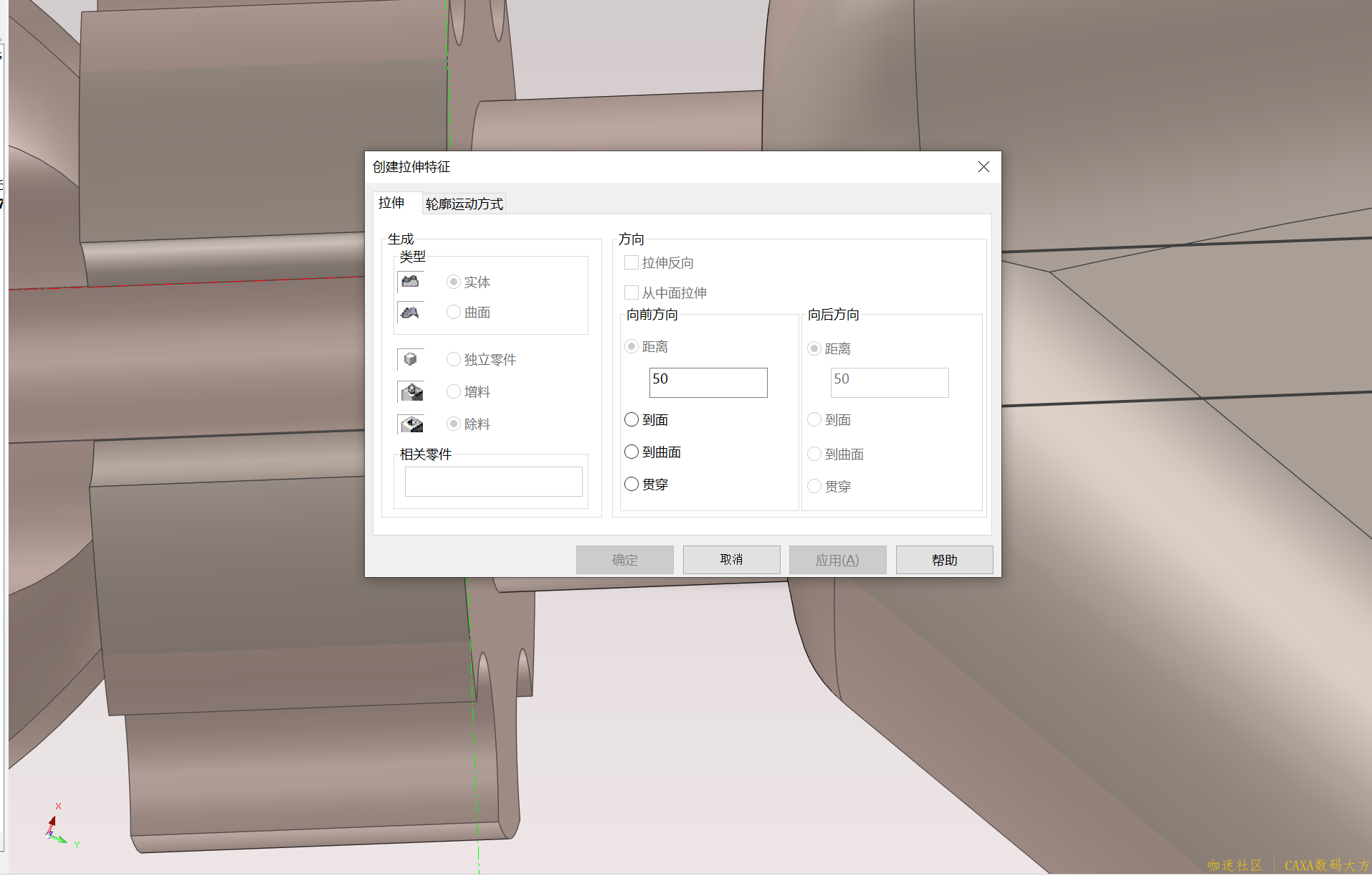

画好的一个草图,右键选择生成,然后点击拉伸,拉伸窗口里不管选择增料或者除料,下面的确定按钮就会变暗。没法用了。请教一下是哪里的问题?

找到问题了要选择需要 除料的零件。
