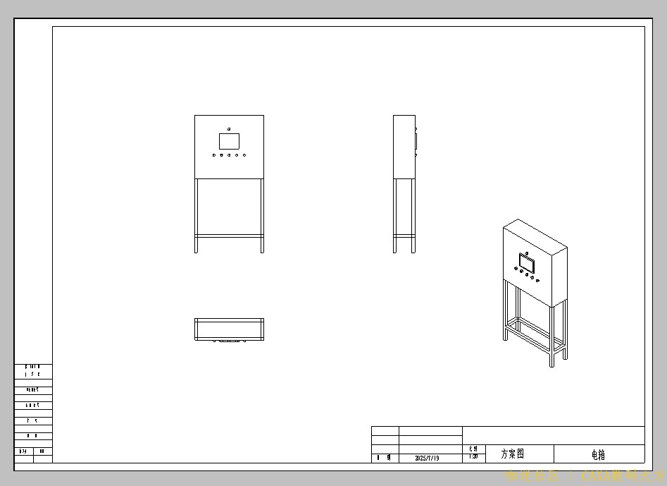

此图是用SW工程图保存为DWG格式后,在CAXA里打开,一套图纸会有几十张。这个图有个特点,坐标原点在左下角。

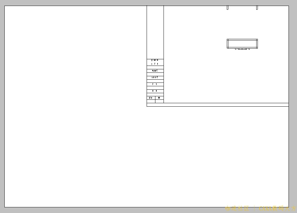

如果打印的话,预览发现不能准确识别图幅,只能打印一个角落,图纸不能居中。

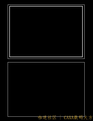

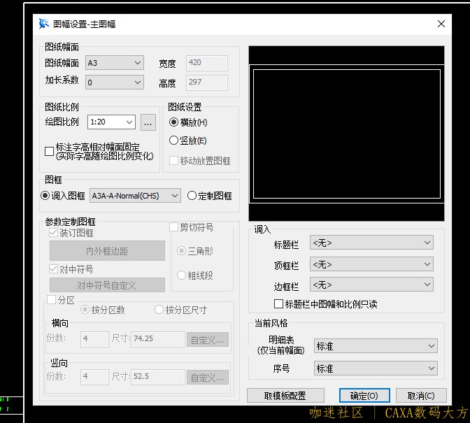

打开图幅设置后,发现识别出了图纸是A3,绘图比例20也是正确的。选中图纸里的图框查看属性,软件识别成一个块,不能识别成图框。

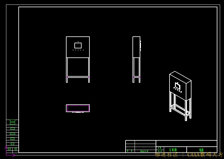

所以想到,在系统自带图框文件的基础上,修改出一个图框,只保留最外部一个矩形,能够圈出图框范围即可。
经过多次尝试,终于成功。图框的原点不要设在最中心,而是在左下角。插入自己做的图框,将带有图框属性的矩形,与现有图纸的图框重合。打印预览就能识别出打印区域。

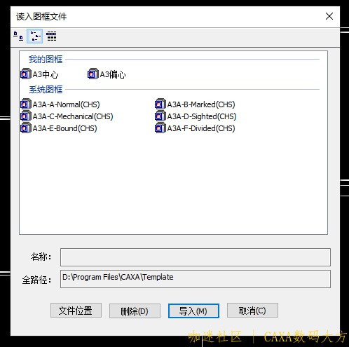

有2个途径可能调入图框:
1点击图幅设置按钮,里面可以调入图框;
2直接点调入图框按钮。

建议用图幅设置,这里的图框每次都能准确的以坐标原点为基准插入图框,所以位置是固定的。
