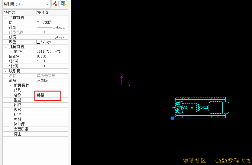

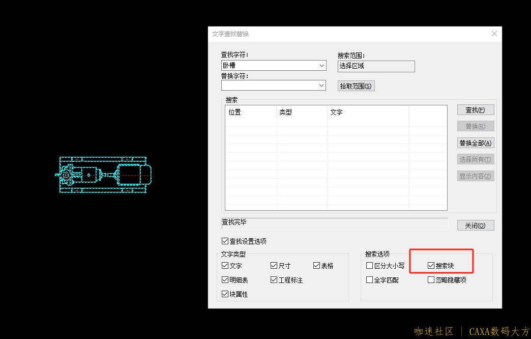

如图所示,我在块扩展属性里面,新增个文字。查找的时候勾选“搜索块”找不到该文字。不知道这个功能咋用?
有大佬帮忙看看,这个新增的功能是咋用的么

这里的文字查找替换,只是字面上的文字查找
比如,文字两个字创建的块,然后文字查找替换“文字”两个字,勾选查找块,会搜索到块中的“文字“两个字
不会搜索块的属性
