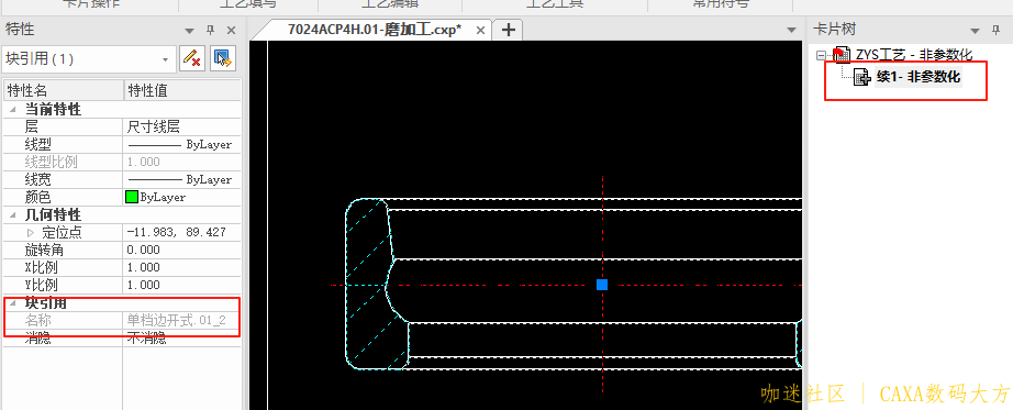

CAPP2022SP0做好的工艺,使用编辑当前规程/模板更新后,工艺中所有的块名称都会变化,导致块名称混乱。而且每一页的同名块还会变成不同的名称,原来通过编辑块就可以方便的更改整个工艺,更新后就得每页分别编辑块。如何设置能让模板更新后不更改块的名称呢?
模板更新前的工艺首页
模板更新前的工艺首页

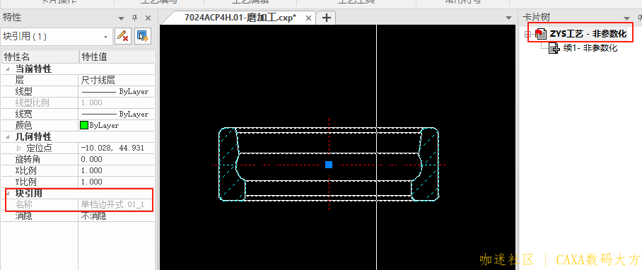

模板更新前的工艺续页
模板更新前的工艺续页
模板更新前,工艺首页和续页是相同的块

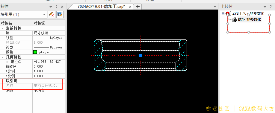

更新后的工艺首页
更新后的工艺首页

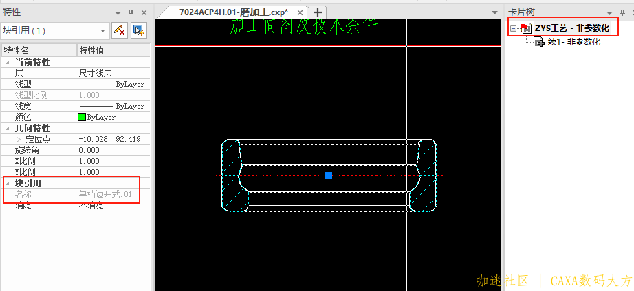

更新后的工艺续页
更新后的工艺续页
模板更新后,首页和续页块名称均变化,而且首页和续页块名称不同了
